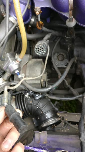

    Voisko joku kertoa mihin tuo anturi kuuluu?kyseessä m20b27 b25 kannella

      Kampiakselin tunnistin, peltinen teline on jakopään kopassa kiinni. Tuolla anturilla ei tee mitään ellei ole alkup. testeriä, kertoo l-jet koneen kierrokset ja sytkäennakon ko. masiinalle, kun katsot tarkkaan niin huomaat että valkoinen piuha ei jatku/haaraudu tuosta testipistokkeesta mihinkään.
      M20b27 :think Onko vanhemmat l-jet kun tuo anturi on mukana ja uudemmat motronic vai hä ? Mikäs härpäke tuo on missä näkyy sininen letkunippa ? Säädettävä pa-paineen säädin ? Sekasikiö virikone ?

        Aivan joo, kiitoksia.Pensanpaineensäädin juu, Ostin tämmösen räpellyksen joku aika sitten, kipinä hukassa eikä ihme ku katsoo johtoja, hyppyjohtoja siellä Täällä yms, pitäs jostain saada m20 johtosarja että pääsee helpommalla.. jonku verran mittaillu että esim virtalukolta Puolalle tulee virta jne sytkä osia kattonu että kunnossa, joku anturiki on pakopuolella kampiakselin kohilla ilman toista johtoa ja muitaki hienoja virityksiä löytänyt 😂 ja motronicin boksilla

          Etanassa aina motronic, vanhoissa vaan 1.0 jota ei muissa ymmärtääkseni ole käytetty. 1.0 on mm. Matalaohmiset suuttimet kun 1.1 on jo korkeaohmiset.
