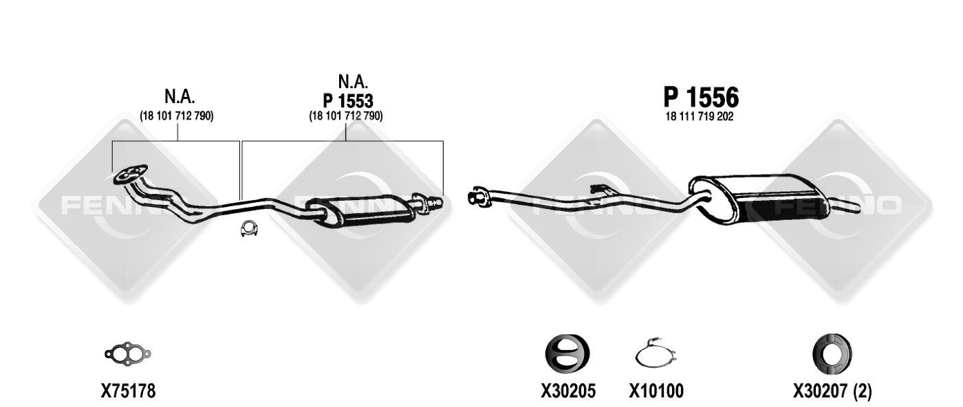

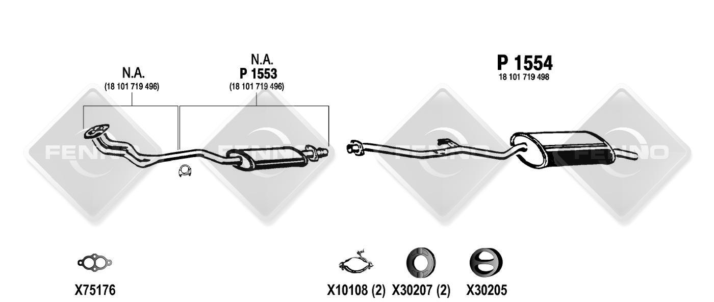

            Mitä eroa näillä fennosteelin putkilla?
            Katittomaan 316i vm. 90 olisi tulossa.

              #771
              Toisessa lukee 318i M40 ja toinen 316i katillinen versio
              Sitä en tiedä käykö molemmat autoosi vai ei kumpikaan.

                #772
                Mutta fennosteelin sivujen mukaan molemmat käy samaan katittomaan etupätkään
                :think

                  #773
                  318i:n putki on halkaisijaltaan isompi, eli ne ei käy ristiin. Taas kerran tarvikevalmistaja, joka ei tiedä asioiden oikeaa laitaa. Sinun kuuluu ostaa tuo 316i:hin sopiva takavaimennin.

                    #774
                    No kyllähän ne tietää mutta eivät valmista jokaiseen mallivarianttiin omaa kalikkaa. Mm. sen takia ne onkin halpoja noi tarvikekikkareet. Tietysti toiminta ja käyttöikä on sen mukaset.

                      #775
                      Ja ilmeisesti erilaisilla pannoilla tulee kiinni, tuo toinen tulee yhellä ja toinen kahella kun katsoo noita fennon kuvia:
                      Toiseen tulee kaksi, toiseen yksi panta.

                        #776
                        Kyllä. 318i:n takapöntön halkaisija on paljon suurempi, kuin 316i:n pöntön, siksi nuo pannatkin on eri osanumerolla.
