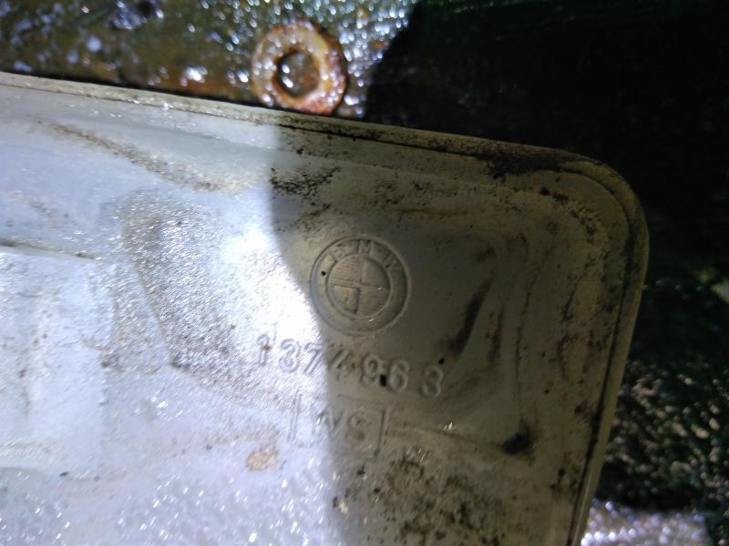

                              Hei...
                              Tälläinen löyty -86 vuoden ix:än akku kotelon alta, letku ei mennyt mihinkään..Yritin etsiä tuolla numerolla googlesta, mutta tuloksessa.
                              Mikähän tää on ja mikä on tarkoitus, itsellä tulee mieleen, että letku menee akun ylivuoto reikään ja tuo "kerää" sen akkuhapon:think
                              • JJT
                                • 6694
                                #795
                                Originally posted by MikeDry View Post
                                Hei...
                                Se on juurikin se.
