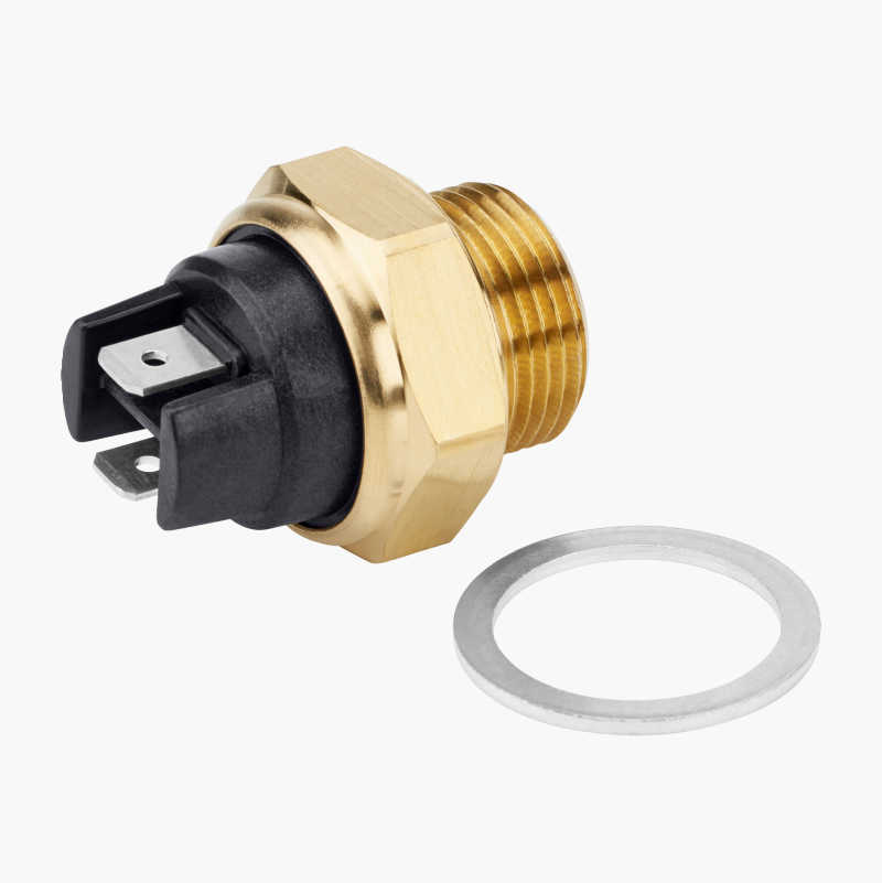

        Mites saa flektin kytkettyä, että lähtee pyörimään lämpötilan mukaan? (Tällä hetkellä siis lähtee valoista päälle )
        Osta nämä: http://www.biltema.fi/fi/Autoilu---M...le-2000030640/
        http://www.biltema.fi/fi/Autoilu---M...7/?artId=61580
        Palikka alavesiletkuun, +12v sulakkeen kautta flektille ja maadotus rungosta anturiin ja anturista flektille.
        Simppeli ja toimiva setti

          Mikä rele ohjaa sitä flektiä? Vai mistä löytäis sähkökaaviot ni kattois miten kuuluis kytkee?
          Ihan perus sulkeva rele käy tuohon.
          85 ja 30 +12v sulakkeella.
          Maa anturin kautta 86
          87 +12v flektille.
