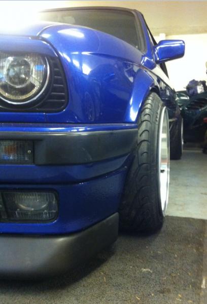

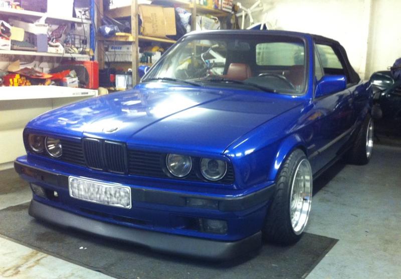

                Morjens.. ois tarkotus sovittaa facelift 318i :hin:
                • Brock B1 17x8,5 (ET: 13) renkaina olis 225/35/17
                • Tonttisatsi -75/40mm
                Mahtuuko pyörimää ettei ota lokareihin kiinni? Kiitos vastauksista etukäteen

                    Minun nuoruudessa kun ei vielä kunnolla karvatkaan kasvaneet, oli Nick Heksulalla todella komea m-tech2 cäbi, jossa tuommoiset valssit oli. Vai oliko ne Azevin A:t? No, kuitenkin sama fyysinen koko. Renkaat taisi olla 215/40 ja edessä piti isojen tolppien kanssa olla muutaman millin spaceri. Sulla lienee pikkutolpat, eli ei ongelmaa. Loksujen kanssa tuossa tuskin tulee ongelmaa. Jos et ole renkaita hankkinut, niin veikkaan että 215/40 saat halvemmalla ja tuo koko näyttää ihan hyvälle.

                      Ostin juuri yhdeltä foorumilaiselta kyseiset vanteet ja niissä on päällä uudenkarheat falkenin renkaat 225/35/17... ei oo kauheasti venytetty siis. Toivottavasti ei ota kaareen kiinni Eteen tulossa -75mm madallus.
                      Täytyy sovitella kun etuiskarit saapuvat

                        Jos ne 8,5 Brockit on ne ns. lipalliset mallit niin ainakin isokoneisessa pitää laittaa pieni spaceri väliin tai ottaa satulaan kiinni. Rohkeimmat antaa satulalle puukkoa niin ei tsrvi spaceria. Tätä ei voi kuitenkaan suositella.
                        Tuossa siis se ero mitä tarkoitan, B1:stä on saanut myös tuollaisena ns. ei lipallisena "etuvanteena" mutta ne on aika harvinaisia. Ja saattoi olla että niissä oli ET ja leveyskin hieman poikkeavat.
                        Ja tämä on se perinteinen mistä varmaan on kysekin.
                        10tuumasessa on sitten vielä enemmän huulta, mutta ei sekoiteta sitä tähän sen enempää.
                        Jos eteen pitää lättyä laittaa niin melko varmasti tulee ongelmia kaaren kanssa tuolla madalluksella ja renkaalla. Sulla on siinä melko kysytty, vaikeasti saatavilla oleva(ainakin suomessa) ja arvokas rengaskoko. Luulisi pääsevän helposti eroon. Laita kaksi myyntiin ja osta 195/40 eteen, niin ainakin helpottuu hieman. Toki kannattaa ensin kokeilla alle noilla spekseillä.

                          Kyllä, lipallinen versio ilmanmuuta Pitää kaaren kantit rullailla ja kokeilla jos menis toi 225/35. Autossa on pikkutolpat joten ei varmaan lättyjä tartte väliin. Täytyy pääsiäisen jälkeen katella miten ne istuu, jos ei istu nii sitten 195/40 tai 205/40.
