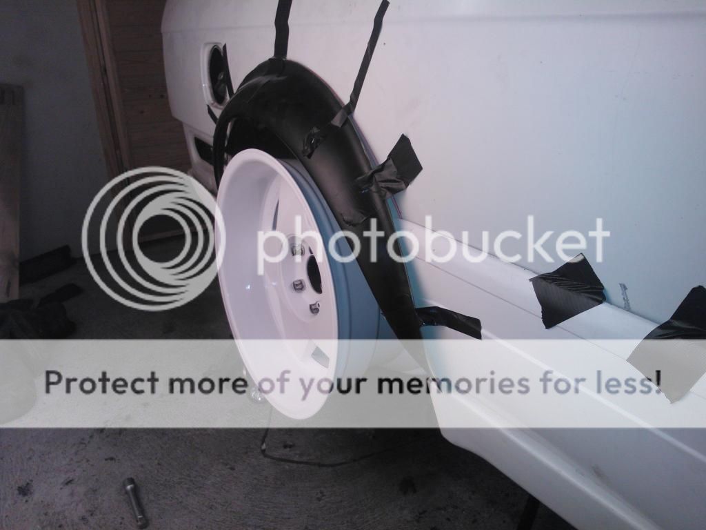

      Originally posted by samppsa1 View Post
      Missä oot rullannu kaaret? Voisin käydä kokeilemassa kyllä, täytyy mitata tuo et. Edessä tosiaan 16x8 ja takana 16x9
      Tuossa vielä kuva etuvanteesta jos jotain auttaa.
      Kuvassa siis 16x9" et15 vanne ja 15mm spaceri eli todellinen et0. Päällä 205/45/16 kumi.
      Kunhan saat mitattua sen oman vanteen et:n niin tuolla filltheyfit sivulla on hyvä vertailla miten ne sinun vanteet asettuu näihin verrattuna.
      Et:hän on vanteen kiinnityspinnan poikkeama vanteen keskilinjasta.

        #768
        Onko nuo kuvat otettu sillei että on tunkilla? Hämää aika paljon jos on auto ilmassa. Löysin pari kuvaa 9X16 ET15 vanteesta 205/45 renkaalla kun on auto ilmassa näyttää että ei mahdu pyörimään.. Mutta kun on reippaasti sitten madallettu ja 2astetta miinus camberia ni ei näytäkkään enää samalta.. Ja vakio kaaret on.
        Kyllä nuo samppsa1:n vanteet luulis ainakin rullailulla ja sopivalla renkaalla menevän oikein nätisti alle
