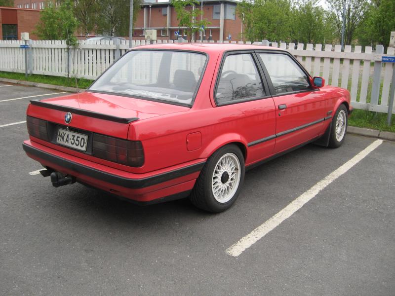

                Originally posted by Golde View Post
                Pitäs renkaat ostaa e30 toukkaan alppiinoille eli koko on 15x7 et 12.. ja madallustakin ois kesällä tulossa about se 60/40.. ? ja kysymyshän kuuluu minkähän kokoiset kumit ois järkevimmät ?
                205/55/15 :think (vakio koko E30:ssä). Itsellä ainakin näytti omat BBS RZ 15x7 aika hyviltä tuolla vakio koolla. Kuvassa alla muistaakseni noin 60/40 madalluksen kanssa.
                E30 325i 2D -88
                E39 525i Msport 4D -03 :think
                • jr66
                  • 16752
                  • Asikkala
                  #758
                  Kyllä.
                  Ja asialliselta näyttää.
