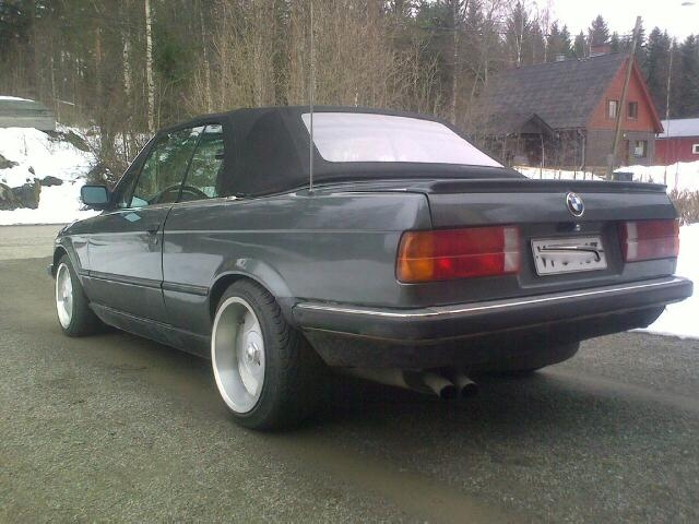

                    Mulla -83 cabriossa takajousista ei tietoa, mutta eteen laitoin juuri -40mm jouset, vanteet Artecin Remotec:
                    Taka 9x16 ET10 205/45 -kumeilla. Erittäin jyrkissä käännöksissä raapasee hieman pokkaukseen, tarkoitus mankeloida hieman kaarta
                    Etu 7,5x16 ET30 205/40 -kumeilla. Näyttää tyhmältä kun jää sisään ja halkaisija liian pieni, tilalle tulee 195/45 -kumit ja 15mm spacerit.
                            Komea sedani. Vai onko jopa touring?
