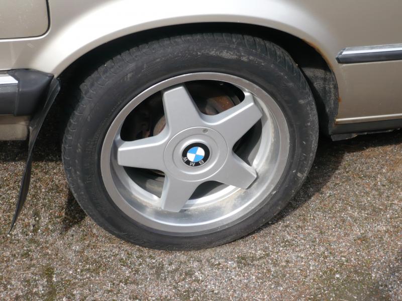

      Vanteen leveys on 7 tuumaa.
      Noh aitoudesta en ehkä sittenkään mee takuuseen, mutta suojalätkässä lukee takapuolella alpina sekä logossa. Vanteissa lukee myös Alpina sekä jotain numeroita.
      Ei nuo ihan huippukuntoiset ole mutta aikahyvät silti.
      Kaameen uraherkkä noilla renkailla
      Pistin kuvia

        Eivätköhän nuo ihan aidot liene jos kerran ALPINA tekstiä ja varaosanumeroakin löytyy.

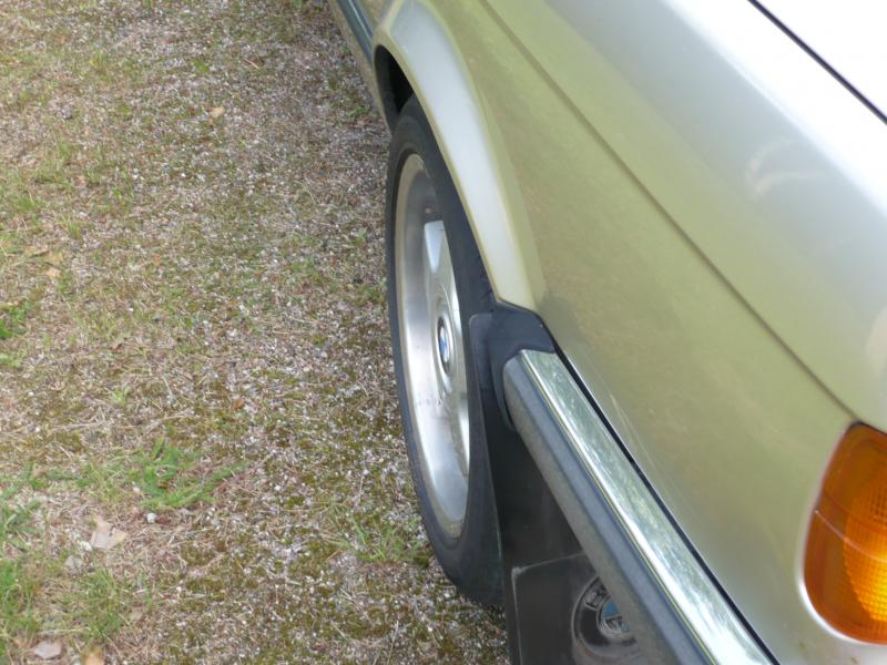

                          ei sovi. vaatii vähintään 10-15mm spacerit.
                          Ja mikähän on että ei sovi. Mulla oli joskus samalla koolla olevat vanteet, edessä 205/40 ja takana 245/40. Ainoa vika oli että eturengas osui kaareen kunnon montussa. Eikä mitään spacereita.
                          Kuva
                                Kuva
                                No sinähän melkoinen tietäjä olet. Kumit omassa autossa jo päin persettä ja täällä levität täysin väärää tietoa... 8" et35 vanne ottaa edestä tolppaan kiinni ilman spaceria.
