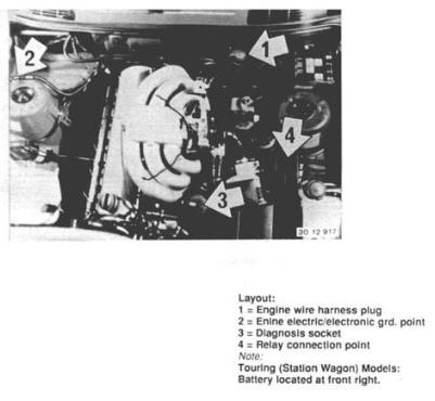

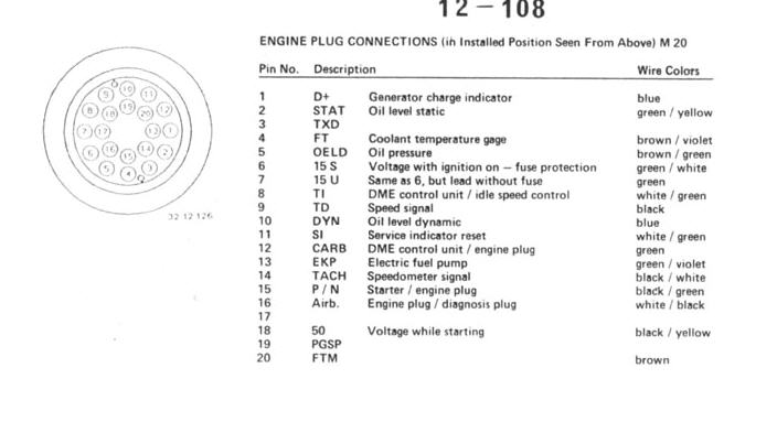

                      Originally posted by AnttiR View Post
                      Onko jossain semmosta kaaviota. Missä näkyis sen moottorin moninapaliittimen pinnit ja mitä niihin kytketään. Tarkoitan siis sitä liitintä mikä on siinä lähellä sulakerasiaa moottoritilassa suurinpiirtein kuskin kohdalla tulipellissä.
                      Tuon netistä kaivetun bmw manuaalin mukaan liitin C101. Siinäkään manuaalissa ei vaan mitenkään erityisen selkeästi ole tuon liittimen tietoja.
                      Mutta siis tosiaan, sen liittimen pinnijärjestystä kaipailisin.
                      Olisko tossa?
                      Mullakaan ei ihan aukea tosta pari juttua, esim. pinnit 6 ja 7...

                        #5576
                        Ei ole tuo se pistoke. Toi on se "diagnostiikka"pistoke tms..
                        Pinnien järjestys/numerointi näkyy liittimessä kun tarkasti katsoo. Jos siis sitä haetaan?

                          #5577
                          -Anssi
                          Kysyjän antamien tuntomerkkien perusteella se olisi nimenomaan tuo...

                            #5578
                            Volttimäärä, 6 sulakkeen takana, 7 ei.
