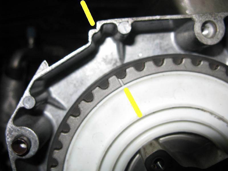

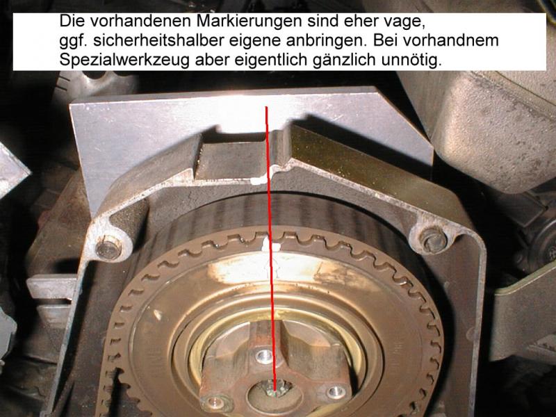

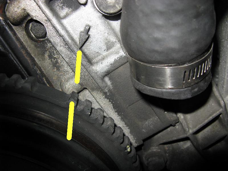

    Liitteenä kuvat joista selviää ajoitusmerkit, noilla selvittiin hyvin

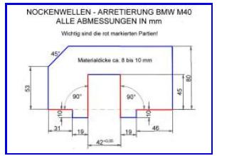

      Nokan lukituskalu jos sellaisen haluaa nikkaroida, itse selvittiin ilmankin, edellisen viestin kuvien avulla. Pahoittelen kuvan laatua, otin sen copypastella pdf-tiedostosta.

        Joo taidan tehdä itse samallalailla kuin noissa kuvissa.
