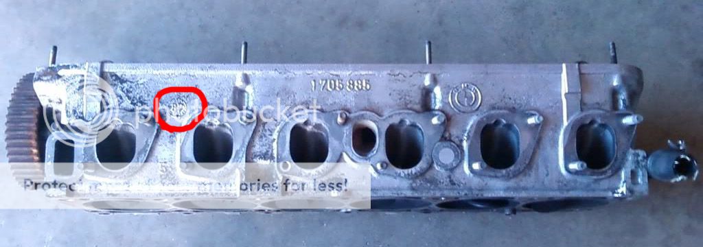

    Originally posted by Re-pe View Post
    Arvelin täältä kysyä tietoa, että mahtaako m20 kannesta löytyä vuosimalli merkintää jostain?
    Jotain merkkejä tuossa kannessa on mutta en ole varma että onko noista joku se joka kertoo kannen vuosimallin:think

      Originally posted by Jube View Post
      Jos kehtaat niin vilkaise, eihän se katkaisija uutenakaan kallis ole mutta poistan tottakai sinulta jos siistit vermeet löytyy!
      Siistejä umpioita kehyksineen tuskin löytyy?
      Ei löydy umpiota, tarvitseisi itsekin kun ovat hiekkapuhalletut cabissa.
      Olli.

        Originally posted by Harri G View Post
        Kiitoksia tiedosta Selvisi nyt sekin että joku on näköjään tuohon entiseen koneeseen kannen vaihtanut kun vuosiluku on 92 mikä tuohon on merkattu.

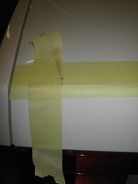

          Ostin sen pienimmät OEM takaspoilerin paksin päälle!
          Noita on varmaan muutkin "retrofitanneet" niin miten olette saaneet kohdistettua kiinnitysreikien paikat tarkasti?
          Kyseessä siis tällainen spoileri:
            Pistä poileri pahvin päälle ja paina merkit pahviin. Nahkapaskalla reijät pahviin ja ei muutako paksinkannen päälle piirtämään ne reikien paikat. Teet siitä pahvista vielä just eikä melkein sen asennuskohdan levyisen niin pääset mallaamaan sen siihen erittäin tarkasti.
              Ok, kiitoksia!
              Sivuttais suunnassa kohdistus onnistuu näin mutta miten auton pitkittäis suunassa :think
                Ok, kiitoksia!
                    Siinäpä sitä onki mittaamista! :think
                    Siirrät mitat reilun mittaiseen maalarin teipin pätkään, jätät ylimääräistä teippiä hieman kumpaakin päähän. Kuvassa merkit näkyy teipin reunassa lyijykynällä tehtynä. Sitten vain laitat teipit kiinni konttiin. Toivottavasti kuva kertoo huonoa selittämistä enempi... Itsellä tämä keino toimi ja reiät olivat kerralla kohdallaan ilman viilaamista.
                      Kiitoksia, kuva todellakin kertoi tässäkohtaa enemmän kuin 1000 sanaa
