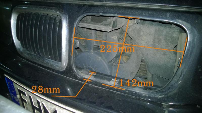

    e36 munuaiset ja maskipelti, uudempi/vanhempi erot?
    Miten tuo uudempi ja vanhempi maskipelti eroaa munuaisten kiinnityksen osalta?
    Tietäis vaan ostaa suoraan oikeat grillit tuohon sigun kulkineeseen..
    Auto on 4/-95 eli pre facelift, mutta paikallaan on faceliftin näköiset munuaiset, joista nyt kiinnikkeitä poikki ym. paskana, näyttää joltain pilipali kiinan tekeleiltä..
    Jollain tietoa / faktaa aiheesta?

        Siksi kysyn kun ei ole tietoa onko tuo maskipelti vaihdettu myös.
        Varmaan nyt ymmärrät kysymyksen tarpeellisuuden?
        328i Coupe M-Sport -95

          Preface-peltiin saa/on saanut facelift-look munuaisia jotka eivät käy aitoon facelift-peltiin. Ja aidot facelift-munuaiset eivät käy aitoon pre-peltiin. Eli: autossasi voi olla jokin noista yhdistelmistä ed. omistajan tuunauksen jäljiltä mutta kuten Haju kertoo, tuon ikäiseen kuuluu preface-pelti.

            Kiitos tietopläjäyksestä, vaikka kaiken tuon tiesinkin jo
            Siksi kysyin maskipellin eroista, esim. jos joku tietäisi kertoa että peltiset kiinnitys ulokkeet maskipellistä sisään päin munuaisten tukemiseen ovat xxmm "syvät" pre facessa ja taas xxmm faceliftissä tai aukon koko on n.xxxmm jommassa kummassa...
            Niin tietää joutuuko hankkimaan myös sen pellin tai tilaako suoraan "vain" munuaiset.
            Eli pre facelift vai facelift -maskipelti?
            Kuvassa mitat:
            edit: Näyttäis kuvahaun perusteella että peltikin on vaihdettu faceliftiin:
            pre facelift
            facelift

                          Mitoista en tiedä, mutta faceliftin munuaiselle tuo naapuri näyttää kovasti

                              Joo, selvis jo, on koko pelti vaihdettu facelift -malliseen. Ihan eri muotoinen tuo aukko pellissä pre facessa.
                              Ja nuo munuaisen muodot nyt ei juuri kerro päälle päin mitään kun olis voinu olla ne faceliftaus -munuaiset, jotka käy vanhempaan peltiin mut näyttää päälle päin faceliftiltä... Mut homma kunnossa ja tilattu nuo faceliftit tällä kertaa. Kattoo sit uudestaan kun antituning on siinä vaiheessa et laittaa autoon oikeasti kuuluvan koko pre-facelift-keulan
