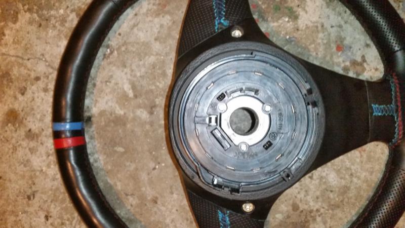

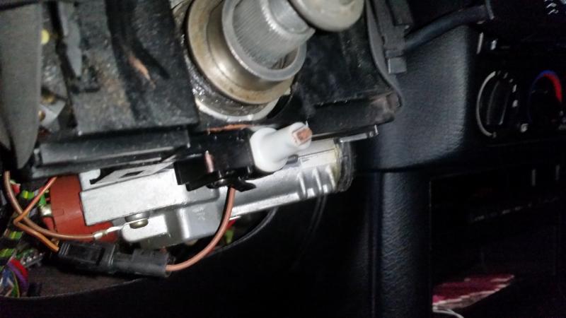

            Yrtin saaha e36 tööttiä toimimaan enkä kyllä keksi et miten tää toimii. Eikö tuossa ratissa pitäis olla joku kuparirengas yms joka ottaa kiinni töötin katkasijaan kun tööttiä painetaan?
            • Pazi88
              • 11364
              #36
              Ei kun pitäisi olla liitin, joka tökätään rattipylvään vastaliittimeen kiinni. Tuolta alhaalla näkyvästä ulokkeesta pitäs tulla johdot. Niin bägille, kuin töötillekkin.

                  Johdot kyllä löytyy, kun on bägillinen ratti mutta auto on -91 niin bägiä ei ole? Enkä kyllä löyä paikkaakaan noille johoille. Autossa ei oo kun tällänen kytkin, liittyykö mitenkää ees tööttiin? Ja mites jos tekis töötin vaikka napilla lasinpyyhkijän vipuun, niin tuleeko katsastuksessa sanomista?

                    Liittyy. Siinä voi olla vikaa. Voit testata yleismittarilla tai johdon pätkällä slipringistä että toimiiko se tööttö vai ei.
                    Edit: Hmm mitenkähän se oli nyt bagittömässä ratissa kun en muista..
                    Edit2: Eikö tuo kuparitappi tule tuon enempää ulos tuolta valkoisesta kuorestaan?

                      Väittäisin että täytyy olla bägitön ratti ja siihen kuuluva liukurengas että töötti toimii.
                      Ja pitäisihän tuon kuparitapin näkyä enemmän :think
                      E: ei taidakkaan tarvita toista rattia vaan tuohon ratiin kuuluva slipring.

                        Niin niin elikkä sulla on nyt väärän mallinen ratti siihen sun autoon. Siihenhän mitäs olla se bägitön mtechII ruori, mikä menee bolt on (siinä on siis se metallilevy ratin taustalla). Toinen vaihtoehto on vaihtaa rattiakseliin x-määrä osia, että saat sen vastaamaan uudempaa e36:sta. Kolmas vaihtoehto on tehdä kunnon patentti ja vaihtaa ton rattiakselissa olevan kuparisen tappihässäkän tilalle liitin, joka passaa siihen ratissa olevaan. Lisäksi sun pitää tehdä jonkin näköinen tappi rattiakseeliin, joka vastaa ratin slipringissä olevaan reikään ja tällöin slipringin sisäosa ei pääse pyörimään valtoimenaan ja pelaa kuten pitää.
                        Tältä siis näyttään uudemman mallinen rattiakseli. Siinä näkyy tuo valkoinen liitin, sekä valkoinen tappi, joka vastaa slipringiin:
                        EDIT voi olla neljäskin vaihtoehto vaihtaa se ratin sliprin, mutta en oli ikinää pitäny vanhan mallin rattia rattia hyppysissä, niin en tiedä passaako se suoraan.

                          Bägittömiä e36 ratteja on muitakin kuin m-tech II, esim. se helvetin ruma 4-puolainen ja 3-puolaisen bägiratin kanssa samannäk. mutta siis ilman bägiä http://www.bimmerforums.com/forum/sh...ch-II-wheel-FS

                            Mistäköhän mahtas ac schitcher rattiin löytyä toi slipring?
