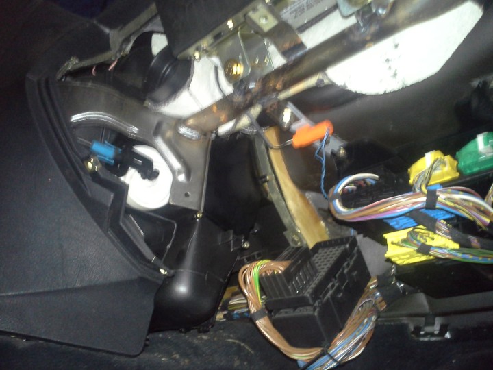

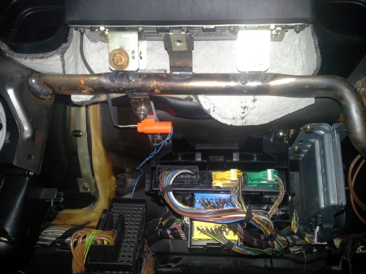

                          Jaaha tuli tenkkapoo, missäs on e36 323i raitisilmasuodatin? Searchilla löysin ohjeita ilman kuvia, ja päädyin purkaan hanskalokeron mutta missäs pirussa sen pitäisi sijaita? :think
                          Piru kun en löydä edes räjäytyskuvista tuota filsua (haulla filter), linkatkaa nyt sokeelle tai ympyröikää kuvaan tai selittäkää edes
                          edit: mitäs tuo muuten sisältää tuo ekassakin kuvassa näkyvä airbagin paukkupanos kun on myrkyn varotustarrat ja pääkallot kyljessä? Tuli vain mieleeni kun lähellä sorkin että ei kai airbagia saa posahtamaan tuossa lähellä sorkkiessa kun on virratkin päällä... olen ainakin elänyt luulossa että se laukaistaan sähköisesti, eikä millään kemiallisella reaktiolla, vai...?
                            Siellähän se raittari näkyy, kennon takana on tollane pyöree nuppi sitä ku pyöräytät ja vedät, paha selittää mutta tossa kakkos kuvassa näkyy vasemmalla puolella.
                            Edit, vasemmalla puolella, johtojen yläpuolella näkyy se nypykkä.
                              Voi pojat johan on paikka Ilmeisesti totuin jo liian hyvään kun tuohon e39:siin molemmat puolet vaihtelee alle 30s
                              Kiitän kuitenkin, nyt on edes haju mistä lähteä tuota etsimään! Olisivat kyllä kuitenkin vähän huoltoystävällisempään paikkaan voineet tuon laittaa, ensivaikutelmalta puhaltimen siilikin on paremmalla paikkaa
