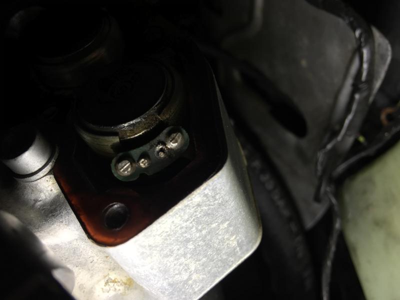

    Originally posted by jussi97 View Post
    Tuosta se näyttäisi tosiaan, että juotos murtunut.. kuuluisko solenoidien liikkua? imupuolen ainakin liikkui kun paineli, pakopuolella näyttäis aika jäykältä
    Ei ne ole kuin painamalla kiinni. O-renkaat niihin kannattaa uusia, kovettuneet varmaan jo jos kerran väljältä tuntuu.

    Originally posted by JJT View Post
    Voit. ne solenoidien kansien ruuvit ja tiivisteet kansien alle kannattais vaihtaa. BMW- saa muutamallla eurolla.
    Tuosta se näyttäisi tosiaan, että juotos murtunut.. kuuluisko solenoidien liikkua? imupuolen ainakin liikkui kun paineli, pakopuolella näyttäis aika jäykältä Mites tuo juotos tehdään? Ei varmaan kuulu olla yhdessä ton toisen pallukan kanssa? Joistain kuvista vaan kattelin, että näyttäis olevan yhessä
