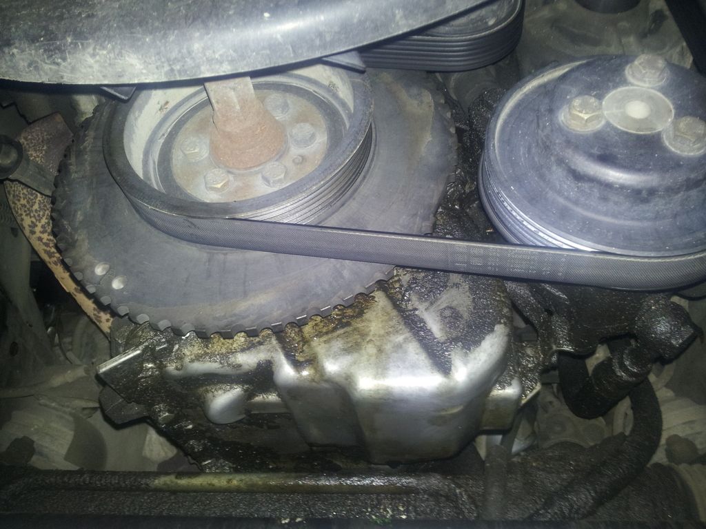

                  Mites sitten tämä öljyvuoto, mistä näyttäs tulevan? (Hammasrattaan takaa valuva öljy)

                    #84
                    moottorista näyttää tulevan :think:
                    Pitäskö olla hieman oma alotteisempi, ja ensin vaikka pestä se kattila ja sitten ihmetellä. kukaan ei täällä ole sellainen fakiiri joka osaa 100% varmuudella sanoa mistä se kusee öljyä.

                      #85
                      tai jos joku omistaa kristallipallon niin saa laittaa yv:tä, olis pari huolenaihetta.
                      Ei se pesemällä tosta selkene, pyyhin ton pohjan pari päivää sitten rätillä kuivaks ja nyt näkyy selkeästi et sieltä rattaan takaa valuttaa sitä. Ite epäilisin että varmaa joku ton kampiakselin tiiviste, mut varmaa tulee niin kalliiks vaihtaa ettei kannata alkaa vaihtamaan.

                            #88
                            Joko tuo stefa jonka vaihto ei tule kalliiksi, kannattavuudesta en sano mitään http://www.merteil.fi/verkkokauppa/c...view/457/43/16, tai öljynsuodattimen jalan tiiviste http://www.merteil.fi/verkkokauppa/c...ew/29937/43/16
