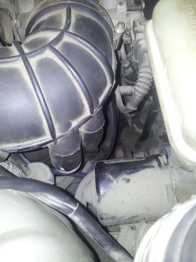

              kierrokset seilas
              Vaihoin just öljyt beemuun, niin sen jälkeen kun ekan kerran starttasin niin kierrokset alko seilaamaan väliä 700-800. Luulin et olisin saanu jo kaikki käyntihäiriöt pois.
              Sittenku anto pikkusen jenkaa nii tyhjäkäynti rauhottu.
              Voiskohan tuo pikku halkeama olla syyllinen? Koitin kyllä moottorin käydessä onko siinä vieressä imua tai puhallusta, niin virtausta ei kyllä tuntunu kädellä.

                No voi vittu. Tosta se vuotaa. Mikäs pommi sulla oikein on?

                    Jos sillä on käyttöarvoa, laita se kuntoon. Imuvuodot yms. uudet letkut maksaa alle 100e tonne konehuoneeseen.
                      Ja tuo haitariputki ehkä pari kymppiä. Älä vaan sikaflexillä!
