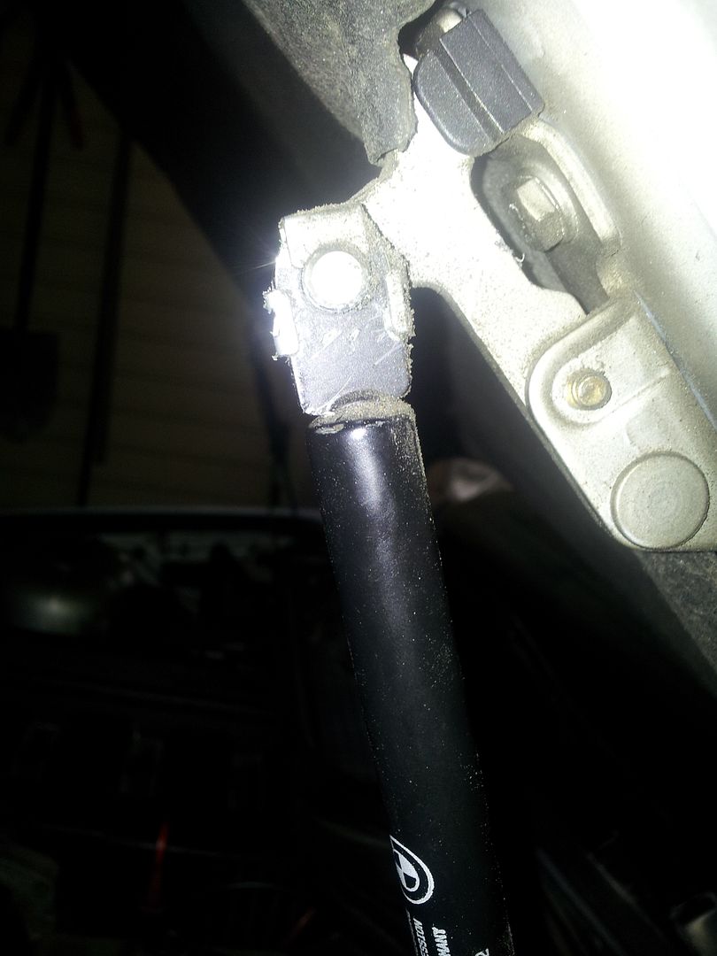

                          Bmw e36 325- 92 konepellin kaasujousien vaihto
                          Eli voisiko joku selittää miten kaasujouset irroitetaan? Tiedän että siinä on joku sokka juttu, mutta miten se irroitetaan?
                          Vastaukset kuten nyppäsemällä irti ei paljoa auta...
                            Tuossahan tuo sokka on jota nostat ylöspäin kuvan mukaisesti, siitäpä se lähteekin ihan nyppäsemällä irti
                            Eli tuossa kaasujousen läpi tulevassa tapissa on hahlo jossa tuo "sokka" on, sitä yläosaa kampeat vähän vaikka meisselillä niin koko hoito lähtää vetämällä.
