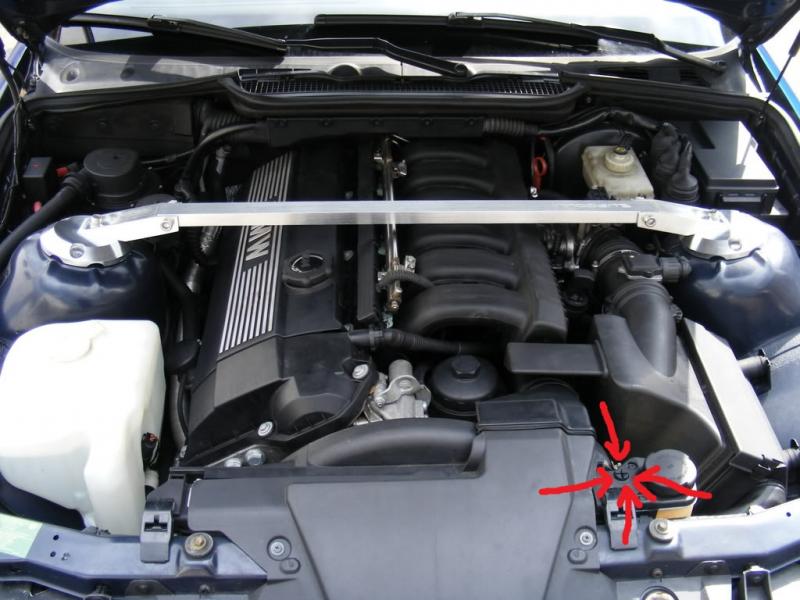

    Missä on bmw e36:sessa 325 -92 ilmausruuvit?
    • Haju69
      Administrator
      • 16542
      • Leppävirta
      #167
      Paisuntasäiliössä
