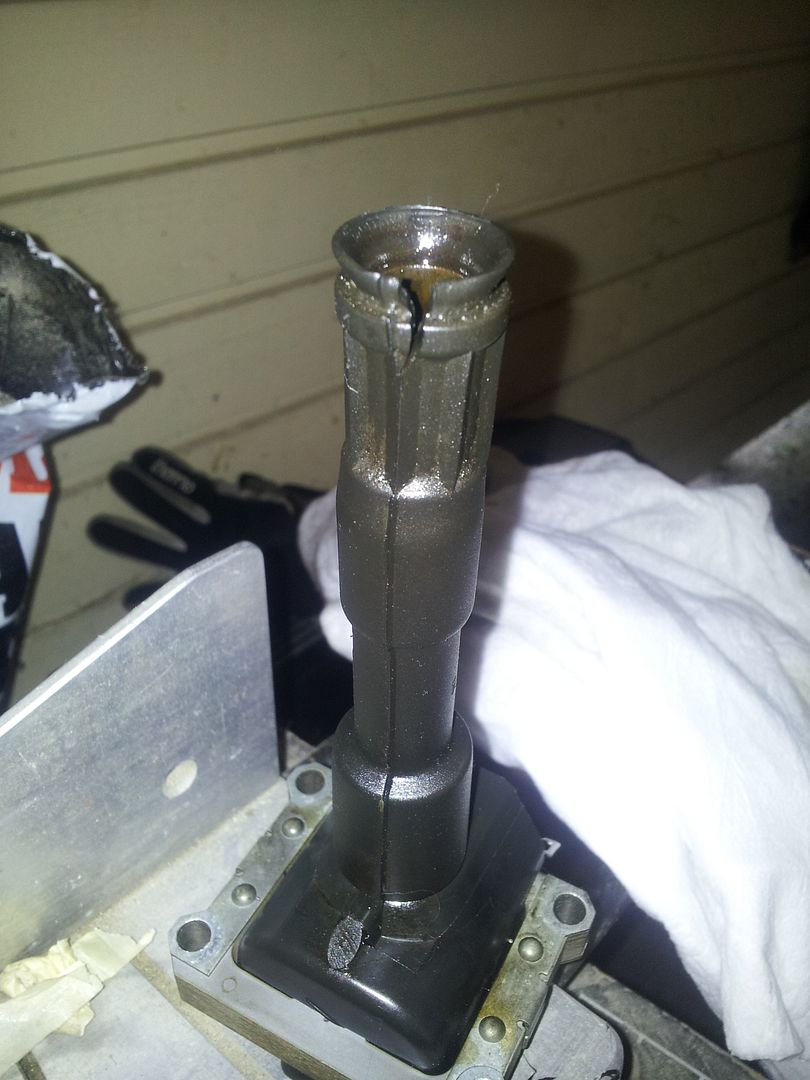

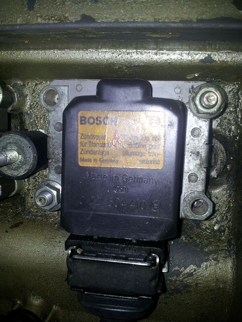

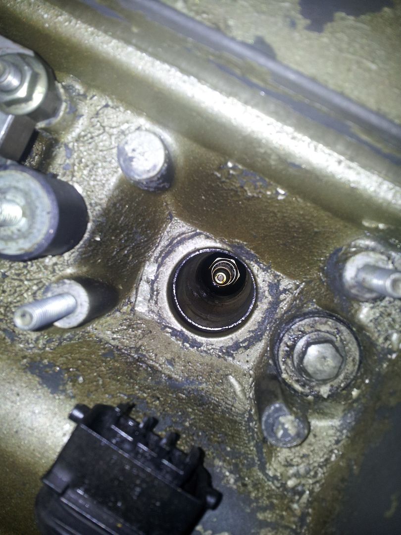

                                Mulla oli bemarissa sitä pientä nykimisongelmaa, että suurella vaihteella ja pienillä kierroksilla ajettaessa auto nykii pikkusen, ja tyhjäkäynnillä varsinki kosteella kelillä saattaa kierrokset alkaa heittelemään 700-800 väliä.
                                Nyt sitten aloin ottamaan selvää että mikähän siellä vois olla, ilmamassamittarin pistokkeen otin irti, kierrokset hyrähti (eli toimii?)
                                Sitten otin puolan pistokkeita irti yks kerrallaan ja kuuntelin josko moottorin käyntiääni muuttuis, niin joka pistokkeen irrottaessa moottorin käyntiääni muuttui joten käy kaikilla pytyillä.
                                Sen jälkeen aloin irrottaa puolia
                                Ensimmäisenä silmiin pisti pieni hiushalkeama melkein jokaisen puolan sivulla.
                                Yhdestä puolasta oli tulpanpää hajonnut...
                                Tommoset puolat siel on sisässä, en tiiä onko alkuperäset
                                Sitten vielä tulpankoloissa oli öljyä vaikka venttiilikopan tiiviste on vaihdettu vuosi sitten...
                                Jos tohon uudet puolat hommaa niin kelpaako motonetin puolat, siel ois 40e/kpl hinta
