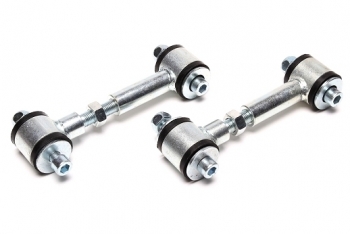

                        Kiitos hyvästä vastauksesta! Coilit on alla. Onko normaalia että nuo kallistuksenvakaajan koiranluut pitää asentaa vähän ''kieroon''? Tuli tämmöset tossa satsin mukana. Ihan oikean pituset kuitenkin.

                            #58
                            Mistä ootte tilannu lyhyempiä koiranluita?

                              #59
                              Ebay.de, "kurze koppelstange" hakusanalla.
