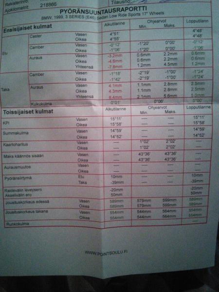

                        Arvaatte varmaan lapun perusteella ettei mennyt ihan nappiin suuntaus homma mullakaan. Sama asteen ero etucambereissa kuin topsilla; point-s Oulu laittaa näemmä järjestään kaikkiin autoihin kulmat noin.
                        Kävin aiheesta pitkät keskustelut kahdenkin työntekijän kanssa ja perustelivat asiaa mm. sillä että jos camberit laittaa samat molemmin puolin niin auto vetää ojaa kohti koska maantiet ovat kallellaan ojaan päin. Uskoin sitten ammattilaisia ja tuumasin että OK, kokeillaan.
                        No, nyt auto on sitten kokoajan menossa sinne ojaan vaikka sitä piti juuri välttää kyseisellä ratkaisulla. Ratista kun päästää hetkeksikään irti 100km/h vauhdissa niin hirvittää miten äkkiä lähtee kaartamaan kohti metsää suoralla ja tasaisella tielläkin; ei ole koskaan ennen käyttäytynyt noin. Isäukkokin kävi testaamassa ja sanoi että on vain entistä huonompi. Kai tuo johtuu juuri nimenomaan tuosta cambereiden erosta..?
                        Vienkö vain takaisin säädettäväksi ja käsken laittaa prikulleen saman camberin molemmin puolin..? Onko mihinkään muuhun syytä puuttua..?
                        Sekin tässä vain ihmetyttää että miten apukuskin puolella voi olla noin paljon negatiivista camberia vaikka etutolpat on kiinnitetty niin pystyyn kuin reiät vingutettuna saa. Ainoa millä saa pystympään enää on laittaa niiden orggis kauluksellisten muttereiden tilalle normaalit... Ei mahda riittää..? Onko siellä nyt jotain solmussa..?
                        Ja onkos topsi käynyt suuntaamassa jo uudelleen..? Parannusta..?

                          Samaa sanoivat mulle että vinolla tiellä pitääkin eroa vähän olla, (ja sanoivat että caberia ei pysty madalletuissa säätämään)... no sitten ku sanoin että mulla on camber säätölevyt ylhäällä niin lupasivat vielä tarkistaa kulmia hieman.
                          En usko että tuo kulmaero mun ongelmiin vaikuttaa, auto menee kyllä suoraan, ja meni ennen säätöäkin, mutta perä vetelee heti jos rattia vähän kääntää. edellisillä renkailla ongelmaa ei ollut.
                          Uudet renkaat laitoin tilaukseen, nankangit, kun niillä tämä auto toimi... ei jaksa lähtä testausrumbaan ettimään toimivaa comboa sen kummemmin. etucambereita tarkistellaan renkaanvaihdon yhteydessä.
                          Ps: 275/30R19 kumhot myynnissä, parisataa kilsaa ajetut

                          • Thuuning
                            • Nov 2007
                            • 380
                            #973
                            Originally posted by Jygga View Post
                            [ATTACH]131641[/ATTACH]
                            Terve, jos ollut suuntauksen jälkeen entistä huonompi niin tuu ihmeessä käymään ja katsotaan ne kulmat silleen että ajettavuus on hyvä, työlle annan aina takuun että vähintään selvitetään syy mistä johtuu jos ajettavuutta ei saa kohdalleen tai ei ole kulmista johtuva.
                            Tuommonen puoltaminen yleensä johtuu renkaista ellei arvot ole todella pielessä eli jos vaihdat eturenkaiden paikkoja niin isolla varmuudella auto kulkee suoraan tai puoltaa jopa vasemmalle.
                            Tuossa tapauksessa jos oikeanpuolen rengasta nostaa pystympään niin se vain lisää puoltavuutta ojaanpäin ja taas vasemman puolen renkaan kallistamista lisää myös puoltavuutta ojaanpäin... Takapuslien asennon muutoksella voidaan vaikuttaa parhaiten auton suoraan kulkuun mutta se vaatii reikien pirraamista ovaaliksi että saadaan enemmän casteria oikeanpuolen renkaaseen tai vähemmän vasemmalle puolen joka estää puoltamista ojaan.
                            Myös jos molemmat renkaat ovat liian pystyssä toisiinsa nähden se lisää uraherkkyyttä.
                            Näissä säädöissä pelataan aina ajettavuuden ja renkaansyömisen välimaastossa eli voidaan saada auto joka ei syö juurikaan rengasta mutta kulkee miten sattuu tai sitten auto joka kulkee todella hyvin mutta syö rengasta eli täytyy aina löytää optimi keskikohta jossa saadaan ajettavuus mahdollisimman hyväksi mutta ei renkaiden kustannuksella.
                            Vielä muistutukseksi että aina pyöränkulmien säätö on tarkoitettu välyksettömälle alustalle ja uusille renkaille. rengas lähtee kulumaan uudesta aina "oppivasti" eli se mukautuu auton kulmiin sitä myöten mitä kulmat ovat, säädön voi kyllä tehdä millä tahansa renkailla mutta vain uudet renkaat "tuovat ne säädöt esiin".
                            T: Ari V.
                            ps. pistä vaikka YV. nii katsotaan joku väli tuossa kulmien säätöön.

                              #974
                              ^ Juu ihan hauska olisi saada kulkemaan auto suoralla tiellä suoraan sen jälkeen kun alustan hiposteluun on käytetty pitkästi toista tonnia... Alkaa rahat ja kärsivällisyys loppua...
                              Tuotapa en älynnytkään että renkaat voi saada auton puoltamaan yhtäkkiä... Liekkö sitten syönyt kumit miten sattuu kun ehdin ajaa ~400km alustarempan jälkeisillä mitäsattuu kulmilla... :think
                              Riittääkö kokeiluun siis että vaihtaa vain eturenkaat kokonaisuudessaan puolelta toiselle vai pitääkö kumit vaihtaa vanteelta toiselle...? Eli pitäisikö kumin sisäkehä saada ulkokehäksi..?
                              Täytyy kokeilla tuota renkaiden keskenään vaihtoa ekaksi niin ei turhaan tarvi kulmiin koskea jos ovat kuitenkin ok.
