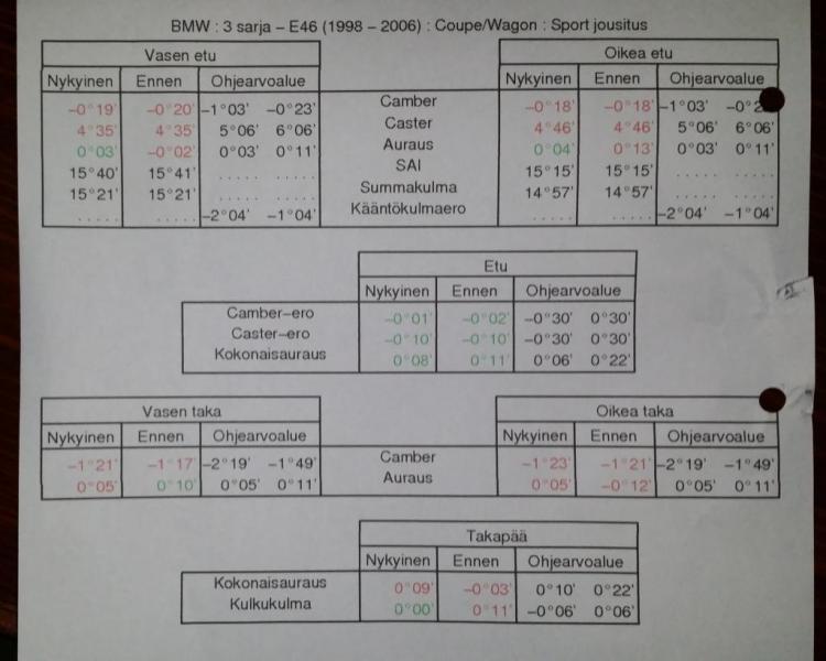

                Onhan tuo jo PALJON parempi kuin omani. Eivät oikein ollut innokkaita säätelemään, kun jossain näyttäisi välystä olevan. Ratin kun lukitsee, niin renkaat pääsee n.2cm heilumaan edes takaisin. Täytyy ruveta tutkimaan onko ohjausvaihde tosiaan finaalissa, vai onko sitten joku nivel rattiakselista antautunut.
                Minulla siis edestä oik. camber säädön jälkeen niin pystyssä kuin saa ja vasen n. keskellä. Ennen säätöä molemmat keskellä. Mistähän tuo moinen ero noihin selittyy? Ei ainakaan minun aikaan saanut kummempia tärskyjä, ja puslat + tukivarret ovat uutta meyle hd laatua.
                Aurausta käskin säätää tuohon 0°03` lähelle, mutta meni jo hiukan liikaa, ei kuitenkaan asentajam mielestä vaikuta ajoon millään lailla.
                Takana camber siinä rajoilla, että sopiiko enää pystympään, ehkä hyvin hyvin vähän. Aurauksen olisi mielestäni voinut myös takaa säätää lähemmäd tuota 0°05`, mutta unohtui koko takapää jotenkin.
                No, lopputulemana auton ajettavuus parani jo selkeästi ja enin hakeminen loppui. Nyt kuitenkin tuntuu tuo takapää aika levottomalta. Varmaankin tuon camberin + aurauksen syytä?
                Myös syvemmissä urissa ja kaltevalla tiellä ajelu on aika tuskaista. Kovasti olivat sitä mieltä, että juuri tuon muutaman sentin väljän takia.
                Täytyy ruveta etsimään tuo välyksen aiheuttaja, se on joko ohjausvaihde tai rattiakseli. Muualta ei väljää löydetty.
                Lopuksi vielä kuva lapusta, jos tuo lisäys nyt onnistuu amatööriltä! No eihän se aivan putkeen mennyt, mutta jospa siitä selvän saisi...

                    Eiköhän tuo -1°00' liikaa camberia takana selitä nopean kulumisen?

                      Originally posted by r0nx View Post
                      Noniin, uusi raportti tappiin viilauksen jälkeen. Camberit edessä niin pystyssä kuin mahdollista.
                      - Kulkee suoraan ja ajettavuus parantui! Täälläpäin useat tiet taajamassa ovat siinä kunnossa, ettei niille kyllä saa tunnottomaksi.
                      [ATTACH]121315[/ATTACH]
                      Tämä alkaa olemaan jo täydellisyyttä hipova niin että ajettavuuden parantaminen sitä kautta alkaa olla "tapissa".
                      Ongelmahan tässä on se että jos/kun renkaat ovat ehditty "sisäänajaa"/ajaa "linttaan" vanhoilla väärillä kulmilla, niin ottaa jonkun aikaa ennen kuin meno on täysin balanssissa.
                      Ihan täysinhän renkaat ei muutokseen enään sopeudu, mutta jos pintaa on vielä yli puolet, niin paljon kuitenkin.
                      Nythän kaikki loput ajettavuuden suhteen tulee alustan kunnosta ja renkaiden merkistä+mallista.
                      Jos rengasvalinnassa painotetaan korkeata nopeusluokkaa ja sporttisuutta, ei ainakaan e46:sta saa ihan täysin tunteettomaksi pahimmille urille.
                      Veikkaan kuitenkin että ero alkutilanteeseen on nyt merkittävästi erilainen?
                        Harvoin näkee tänä päivänä joka suhteessa näin perseellään olevia kulmia?
                        Etupää on todella epäsymmetrinen ja negatiivista ihan tolkuttomasti liikaa?
                        Ok, takana symmetria ihan ok, mutta camberia tolkuttomasti liikaa ko.rengastukselle.
                        Varmasti ihan hirveä ajaa(+ääritilanteissa hengenvaarallinen) ja renkaat sulaa alle todella nopeasti.
                            Kyllä, camberit aivan perseellään molemmissa päissä. Taakse vaan tuolla vanne/rengas setupilla ja korkeudella aika mahdoton laittaa pystympään, tai sitten on jouset oltava todella jäykät. Kapeampaa vannetta tosin hakusessa, 9" riittäisi hyvin.
                            Tuota ihmettelen, että miten tuo lopputilanne etupään camberin osalta on noin, koska edessä ei muuta tehty kuin säädettiin oikeaa yläpäätä ulospäin. Nyt tuo vasen olisi mennyt tuon mukaan todella paljon pystympään...?
                            Nyt siis yläpään säädöt oikealla niin pystyssä kuin vakio reiät antaa myöten, ja vasemmalla n. keskellä. Todellisuus on melkein 100% varmasti jotain muuta kuin tuon lapun lopputilanteessa, nyt kun tarkemmin tuota sottailee.
                            Etupäästä pyysin säätämään noita aurauksia minimin lähelle, ja cambereita symmetriseksi. Ensiksi meinasi että tuo alkutilanteen auraus edessä olisi ihan ok, että jos säätää lähemmän minimiä niin ajettavuus huonontuisi.
                            Asentaja tuumaili että nuo toteutuneet on arvot on jo tarpeeksi lähellä optimia ajettavuuden ollessa hyvä ja vetelyn johtuvan väljästä hammastangossa/rattiakselissa.
