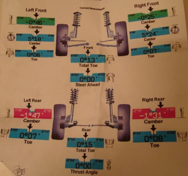

                  Originally posted by Jygga View Post
                  [ATTACH]131641[/ATTACH]
                  Arvaatte varmaan lapun perusteella ettei mennyt ihan nappiin suuntaus homma mullakaan.
                  Vedetäänpäs tätä hieman takaisin niin ei tule vääriä käsityksiä jälkeenpäin lukijoille.
                  Tänään käytin autoa Point-S:llä uudelleen ja Ari ihan vapaaehtoisesti sulkemisajan jälkeen kävi kaiken läpi uudelleen sekä löysi myös oikean vian eli väljän hammastangon. Ihmekkös että vetelee ja menee minne sattuu, ei ollutkaan kulmista kiinni. Ja selittänee myös ohjaustehostuksen huonon toiminnan.
                  Ihan loogista sinällään, eipä itsellä riittänyt äly laskea 1+1 kun kaikki alustassa on kunnossa, renkaat samoin ja kulmat vasta laitettu. Ei vaan älynnyt sitäkään ennemmin että jos hammastanko on sökö niin renkaat pääsee muljuilemaan miten sattuu (vaikka ohjaus on samalla raskaampi) jolloin auto hyökyilee.
                  Mutta tosiaan harvasta paikasta tällaista palvelua saa että tehdään takuuajan umpeuduttua iltahommia ilmaiseksi ~2,5h, iso peukku sinne vielä
                  Ja tosiaan autossahan nyt edessä alla Landsail LS-588 mutta niistä on paha sanoa mitään lopullista ennen kuin saa tuon hammastangon kuntoon. Ei se ainakaan huonommaksi muuttunut ja jos ei kuluessa tule mitään outoa vastaan niin en kyllä premium-merkkien kesärenkaisiin enää rahojani tuhlaa.
                  Ja ilmanpaineita niin ikään kokeilin ja totesin että 2,8bar edessä on liikaa, nyt on 2,5 edessä ja sitä enempää en ainakaan laittaisi. Joutaisi melkein pudottaa vieläkin kokeeksi. Tuli tosin todettua myös että käyttämäni mittari näyttää mitä sattuu kun oli joka kulmassa eri paineet kun tänään Ari katsoi laatuvehkeillä.

                    e46
                    Itsellä e46 touring 330d ei vedelly eikä ottanu uriin enää häiritsevästi tämmösellä setupilla:
                    - vakioalusta (-20mm "sports suspension settings")
                    - vakioiskarit sachsilta
                    - takapyörien camberi +1° vrt. vakiosäätöarvoon
                    - etupyörien kulmat vakiot
                    - 205/50 kesänakit, 17" vanteilla
                    - 245/45 talvinakit, 17" vanteilla
                    Säätelin itse kokeilemalla noi kulmat semmoseksi, että loppu se venkuilu joka suuntaan ja renkaatkin rupes kulumaan tasasesti joka nurkassa. Vähemmän urasella tiellä meni ihan suoraan ratista kiinnipitämättäkin.
                    Ja kehun vielä, että myös kotteron ajo-ominaisuudet paranivat mutkatiellä em. setupilla verrattuna vakioon.

                      Tuo etupyörien kulmat vakiot ei kyllä kerro paljoa, laita mielummin suuntauslapusta kuva tänne.

                        Valitettavasti alkuperäistä suuntauslappua mulla ei ole enää tallella (annoin auton mukana seur. omistajalle), mutta allaolevasta kuvasta löytyy suuntausarvot etuakselille. Säädin etuakselin toe- ja camber -kulmat tasan keskelle noita suositusarvoja.
                        Caster etuakselilla ei ollut säädettävissä, muuten olisin ottanut sitäkin hivenen pienemmäksi.
                        Taka-akselin camberit säädin mahdollisimman lähelle -0°40' astetta ja toe-suuntauksen suositusarvojen keskelle.
                        Ennen säätöä tankkasin tankin täyteen.
                        Sama Hunter:in lasersuuntauslaitteisto ja siten myös samat säätöarvot, kuin kuvan lapussa olivat käytössäni.

                          Eli siis sulla on ollu siellä -1.1 takana, eikai -0.7 ole olemassakaan? Eikös pisteen jälkeiset "desimaalit" ole minuutteja vai kuinka? Ja edessä siis -0.45
                          Mikä vannekoko? Nuo rengaskoot on niinku taikurin hatusta vetästy... 255/45 mitvit?
                          Talouden nelikutoseen tuli nyt arvoiksi
                          Edessä:
                          Aurausta niin vähän kuin sai mutta ei kumminkaan nollaan, camber -0.25
                          Takana:
                          Auraus aivan nollassa, camber -1.30
                          Auto kulkee hyvin uria tuntematta 225/40/18 linglongeilla mutta aurausta ois saanu etupäähän vähän ehkä jättää enemmän, sais varmaan suuntavakautta lisää kun on silleen jotenkin liian herkkä ehkä vähän nyt..
                            Hitto mitä luokatonta skeidaa mä olinkaa kirjoittanu, korjasin nyt ja lisäsin vannekoot.
                            -0,7 astetta on todellakin olemassa, mut se kaipaa yksinkertaisen laskutoimituksen, jotta tulee minuutit näkyviin. Muistelinkin että joku hämärä juttu tuossa mun lapulle ylöskirjoittamassa muistiinpanossa oli

                              Vaihda nyt ees oikeankokosta kumia alle kumminkin, kesärenkaat aivan liian pienet ja talvirenkaat offroadkokoa. Manuaali vai automaatti? On meinaan sen verta erikoiskokoa nuo renkaat jos automaattiin laittaa niin voi olla vaihdelaatikkokin ihmeissään
                              Onko aftermarket-takatukivarret? Ei meinaan helposti vakio-osilla saa nuin pieneks takacamberia, on jo liian pieni.
