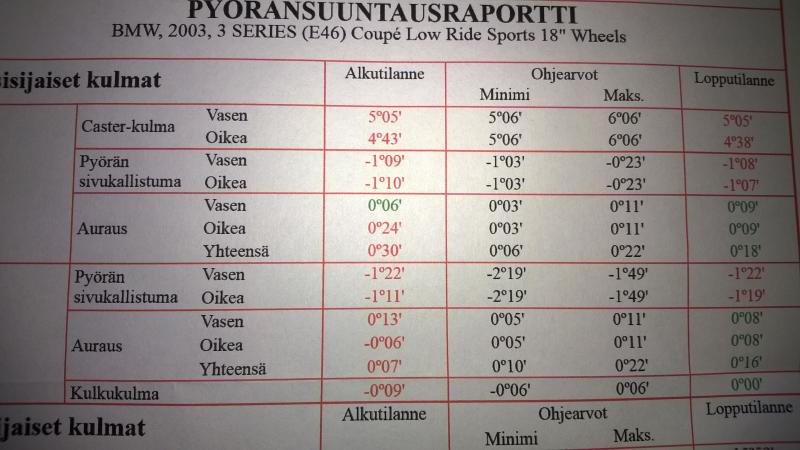

            Hemillä vinkkiä mihin suuntaan lähden säätämään.
            Autona 2003 330Ci jossa Bilsteinin PSS9 Coilit ja säädetty niin matalaksi kuin voi. Maavaraa kumminkin se 8cm. Nyt ainoastaan auraukset vetäsin tasoihin kun oli aiemmin ratti vinossa. Kunhan lomat loppuu niin pääsee ajan kanssa säätämään camberit ja auraukset kohdilleen.
            Tässä lappu josta lähdetään liikkeelle ja noi ohjearvothan on ns M-sport alustan arvot mutta nyt ollaan huomattavasti matalammalla. Renkaina 225/40 ja 255/35-18
            Etupäässä lisäksi M3 tukivarsien takapuslat joten kulma muuttuu niiden myötä myös hieman.

                  Ei näy...
                  Mulla näkyy mutta laitetaan vielä liitteenä jos jostain syystä näkyy vaan mun koneella.
                    No, siis ainoa isompi ongelmahan tässä on tuo tolkuton, yli asteen negatiivinen camber etupäässä ja sitä kautta myös alustan kokonaisyhtälö, kun takapää kuitenkin olisi itsessään erinomainen ko.renkaalle.
                    Eli etu ja takapään välillä pitäisi aina olla camberissa vähintään aste, kun nyt se on n.0.15" astetta.
                    Hyvin lähellä nyt siis enemmänkin driftaukseen soveltuva alusta.
                    Eli, hommahan lähtee aina ensin etupäästä ja etupään negatiivisesta camberista. Optimahan olisi nyt tuo tehdastoleranssin yläraja, jolloin etupään camber pitäisi olla jossakin -0.15"-0.25" haarukassa, jos siis haetaan täydellistä tälle rengaskokoluokalle ja oikeaa tasoa nykyiselle takapäälle.
                    Nythän etupäässä onsiis jopa yli aste negatiivista, joka kuitenkin on enemmän takapään arvo, kuin etupään.
                    Eli nyt riippuu ihan siitä mihin camberarvoon saat etupään ja lisää siihen se aste ja saat takapään optimin.
                    Myös aurausta on liikaa niin edessä kuin takana, eli tällä rengaskoolla pitäisi ehdottomasti pyrkiä tehtaan antaman toleranssialueen minimiarvoihin, joka olisi edessä lähellä nollaa ja takana n.0.10" astetta.
                    Nyt varsinkin eturengas kuluu todella voikakkaasti sisäreunastaan ja mikä pahinta, syö sisäreunan kuvioinnin pahasti hampaalle jo muutamassa tuhannessa kilometrissä.
                    Onko etupäässä jo stopparit poistettu+viilattu lisää säätövaraa?
                      Joo, etupäässä stoppari pois ja lisää varaa viilattu, etupäähän vaihdan vielä raidetangot kun nykyiset erittäin jumissa. Autohan on nytkin tarkka ohjata mutta uraisella tiellä vetelee hieman, ei toki mitenkään ylivoimaisen paljoa vetele. Mutta pitää kokeilla em ohjeistuksella minkälainen tulee ajaa.

                        Minulla on tällähetkellä E46 mikä kulkee hienosti suoraan 225/45/17 + 245/40/17 eagle f1 asymmetric 2 renkailla. Autoa on aika paljon madallettu ja keulaan on tehty iskaritorneihin lisää säätövaraa cambereihin että ne on saatu pystyyn.
                        Aikeina on lähiviikkoina asentaa vähemmän madaltava alustasarja (-35/20mm) ja sen jälkeen viedä suuntaukseen. Minulla on lappu edellisestä suuntauksesta mistä ajattelin katsoa suuntaa pyöränkulmiin, mutta tolle nykyiselle rengastukselle ja madallukselle jos saisi vinkkejä optimiarvoihin, kai se etu/taka camber on kaikista kriittisimmät suoraan kulun kannalta? Taka-auraus ja etu-auraus varmaan ohjearvoihin koneelta..?
                        Haluaisko Hemi ottaa kantaa postiin #872
                        Siis kaikki arvot otetaan koneelta ja pyritään olemaan tehtaan antamien toleranssien sisällä, niin auraukset kuin camberitkin.
                        Ongelma vain on se että tehtaan antama toleranssi tarkoittaa juurikin maksimiarvoja, jolloin ei ole lainkaan yhdentekevää mistä suunnasta annettua toleranssialuetta arvot kullekkin vannekoolle valitaan.
                        Se että ollaan "toleranssien sisällä" ei itsessään kerro vielä yhtään mitään siitä onko arvot hyvät tai edes oikeat suhteessa alla olevaan rengastukseen.
                        Nyrkkisääntöhän on se että etu ja tapapään välillä PITÄÄ olla vähintään aste eroa negatiivisessa camberissa, joten paljon riippuu siitä mihin arvoihin etupää vaikeammin säädettävänä saadaan asetettua.
                        Mitä isompi vannekoko ja leveämpi rengas, sitä vähemmän tarvitaan negatiivista camberia, eli sitä pystymmässä renkaiden pitää olla(taas muistaen se asteen ero).
                        Tässä kohtaa etupään optimicamber olisi n.-0.20-0.30" haarukassa ja mikäli se siihen saadaan, voisi takapää olla optimissaan -1.25-1.35-astetta.
                        Aurausta eteen ja taakse lähempää tehtaan antamaa minimiä kuin maksimia.
                          Siinä tapauksessa tuo on kyllä ihan tolkuttoman paljon ja itse kääntäisin kyllä katseeni niihin alla oleviin tolppiin?
                          Jos camberia ei mitenkään saa oikeaan sfääriin, niin rengasta voi ainakin hieman säästää asettamalla auraukset minimiin, eli käytännössä nolliin tai jopa pieneen haritukseen.
                          Näin myös ajettavuus voi parantua/rauhoittua hieman, ehkä.
                          Ok, eli nyt kun kuitenkin takapäässä on negatiivista suhteellisen vähän verrattuna etupäähän, niin niiden auraustenkin kanssa saa olla tarkkana, mutta niitä nyt on helppo/halpa ihan kokeilla itsekkin mihin suuntaan se menee aurausta pienentämällä.

                            Tässä tämänhetkiset arvot, nuo etu/taka camberit on jo melko likellä?
                            Mutta säädetään noihin mitä ohjeistit kunhan alusta vaihtuu, camber säädön pitäisi edessä onnistua melko helposti kun noustaan lähemmäs tehdas korkeutta ja etupäässä on vingutettu säätöjä lisää.
                              No siis tämä alkaa näyttämään jo varsin hyvältä ja vielä kun tuosta etucamberista saisi tosiaan hieman nipistettyä, niin ajettavuuden suhteen ei vikaa löydy ainakaan alustakulmista(itse laittaisin tosin eteen vähemmän aurausta/max.0.10").
