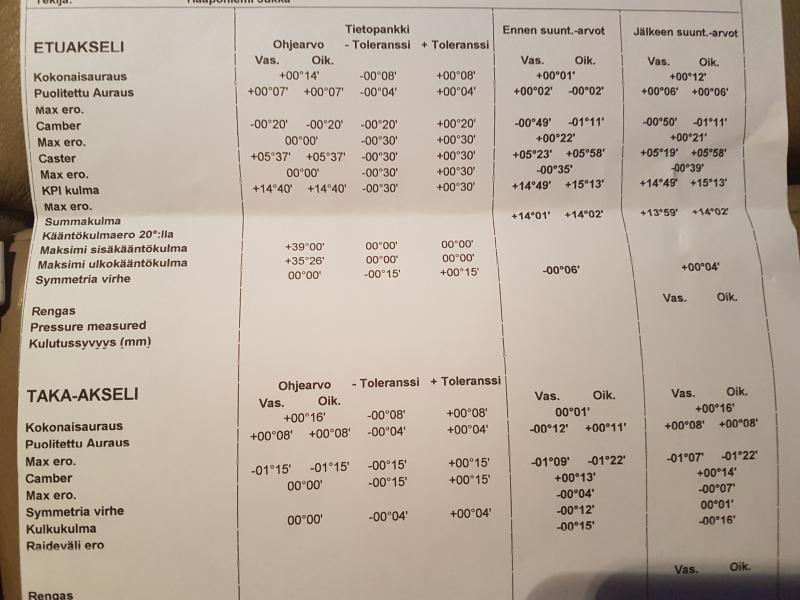

                              Mitä mieltä porukka on näistä kulmista?
                              Auto on E46 330xd toukka 17" vanteilla ja 225/45 kumeilla.
                              Nyk. F54 clubman cooper
                              ex. e46 330xdA menossa romutukseen, suuttimia, kaksi sarjaa renkaita(hyvin pintaa molemmissa) ja etualatukivarret tulossa ehkä myyntiin(lemförder, rasvanipoilla+powerflex mustat, noin 15tkm ajetut)
                              • |makke
                                • 847
                                • Vaasa
                                #1005
                                Säädin takaa silmämääräisesti camberit niin pystyyn kuin sain ja tulos oli 1°33'.
                                Edestä saan kyllä säädettävien yläpäiden ansioista luultavasti ihan pystyyn, mutta kysymys kuuluukin: Laitanko eteen tasan asteen verran vähemmän camberia, eli 0°33', vai laitanko enemmän pystyyn, esim 0°1' ? Silloin tuo "asteen sääntö" rikkoutuu, koska takaa loppui säätö, mutta etucamberit olisi silti lähempänä sitä mitä niiden tulisi olla.
                                225/35R19 ja 265/30R19 ja keskiöistä kaariin noin 325 mm.
                                Saako taakse jotenkin kikkailemalla vähemmän camberia, vai tarviiko säädettävät tukivarret?
                                Osat 2,3 ja 4 vaihdettu:
                                Help
