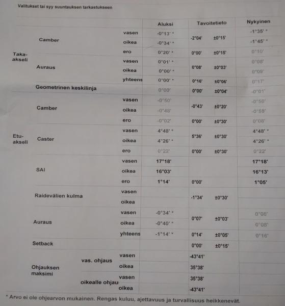

                            • Zuuppovi
                              • Sep 2013
                              • 15
                              #869
                              Osaisiko joku kommentoida nykyisiä alustan pyörän suuntauksia, jotta onko niissä jotain pielessä? Auto on hieman omaan makuun liian levoton ja tuntuu ohjautuvan turhan voimakkaasti kallistusten ja urien mukaan. Alla olevat renkaat ovat 205/55/16.
                              Vai mistähän pitäisi osata lähteä vikaa korjaamaan taikka "ominaisuutta" muuttamaan?
                              [ BMW F30 330e iPerformance (2018) ]
                              • Hemi
                                • 18880
                                #870
                                Tässähän ei ole mitattu sitä oleellisinta, eli etupään camberia(onko kuitenkin velotettu täydellisestä mittauksesta?)
                                Eli tämän perusteella ei voi sanoa muutakuin että takapään camber on ihan ok kyseiselle rengastukselle?
                                Minkä merkkiset/malliset renkaat?
