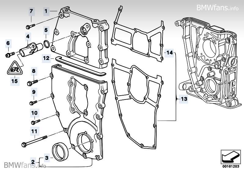

              vm 2000, 316, koneeseen vaihdettiin huollon yhteydessä "timing case" tiivisteitä. Kuvan tiivisteet 12,13,14 ja taisi vielä mennä numero 3.
              Nyt autolla ajettu huollon jälkeen 2700km ja huomasin, että konetilassa, pohjamuovin päällä on öljyä varsin paljon ja öljyn seassa jokunen tippa jäähdytysnestettä. Tarkistin syylarin, niin sehän oli tyhjä. Lisäsin 0.75 litraa vettä ja mittatikku alkoi kellua, mutta ei tullut ylälaitaan. En ole vielä tarkastanut, josko sinne menisi vielä lisää nestettä (ts. ilmaus tekemättä). Huollon jälkeen syyläri oli täys ja ilmattu, eli aikamoinen nestehukka alle kolmessa tuhannessa kilsassa.
              Termarin koppa ei vuoda. Koneen laita vasen laita (edestä päin katsottuna) tiivisteen 12 kohdalta on märkä, mutta se taitaa olla vain öljyä.
              Kysymys:
              1) Sikäli kun mitään ymmärrän, niin tuolla välitilassa, jota tiivisteet 12,13,14 tiivistää, liikkuu vain öljyä, eli vesi ei voi vuotaa tuolta?
              2) Kun tuo tiiviste 12 tuntuu edelleen tihkuttavan, niin mikä on korjauspajan vastuu työn laadusta? Ts. Onko normaali käytäntö, että reklamoin asiasta ja homman voi olettaa hoidettavan kuntoon vai onko auton huoltamisen kanssa enemmän tai vähemmän perävalotakuu -meininki?
              3) Tihkutus on tiivisteen vasemmasta päädystä. Mitä kaikkea pitää oikein uusia, että öljyvuoto loppuu, vai onko öljyvuotojen korjaaminen tuuripeliä?
              3) Mikä on asiallinen paikka huollattaa autoa pääkaupunkiseudulla, josta saa laadukasta jälkeä ilman premium hintaa? (ts. tekijällä on ammattiylpeyttä) Suosituksia saa laittaa privana, jos ei julkisesti kehtaa.
