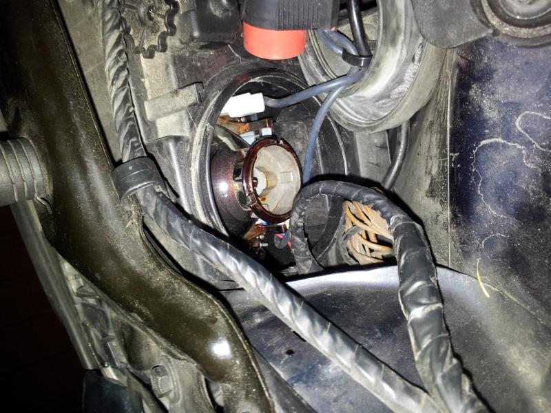

                              Katsastus lähenee ja pitäisi saada normaalivalot keulalle. Autossa siis oli ostaessa jälkiasennetut xenonit lähivaloina.
                              Millä tavalla H7 kiinnitetään polttimoon ? Vai onko polttimon kannassa joku pyöräytettävä kiinnitys tjsp.
                              Liitteenä vielä kuva.
