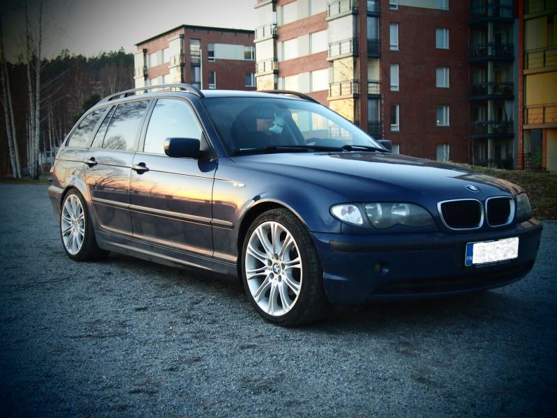

                      Etuvanteet 8x18', ET 38
                      Takavanteet 9x18', ET 35
                      Sinne meni se ajomukavuus, mutta hyvältä näyttää. Uriin vetää hevosenlailla.
                      Ja vähän kuvaa vielä ;-)

                          Uriin vetelyyn vaikuttaa paljon renkaan merkki, malli ja toki myös säädetyt kulmat.
                          Oma auto rauhottui huomattavasti, kun sai eteenkin kunnolla camberia säädettävien yläpäiden ansiosta.

                              Talvikumit olivat kontissa niin se raapas pari kertaa pahemmassa montussa. Nytten tyhjänä tuntuisi kyllä olevan ihan ok, tosissaan jos vähän viitsii katsoa miten ajaa. Noissa eturenkaissa(hankook) oli sen verran vielä pintaa että saavat olla tämän kesän - taakse kävin laittaa nankang ns-2.
