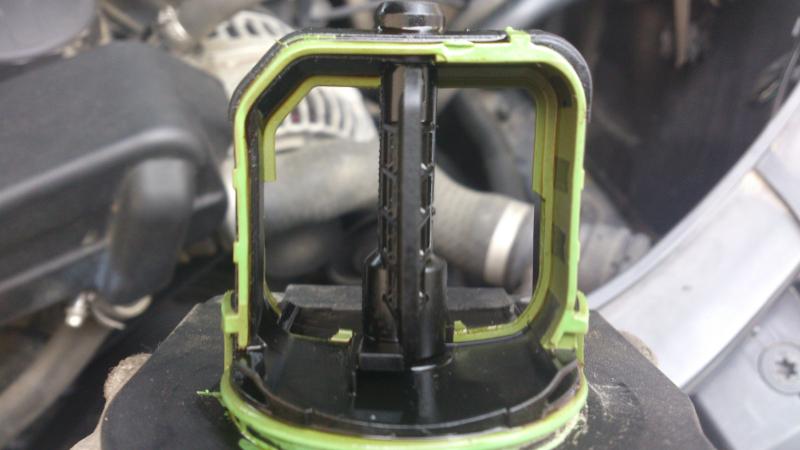

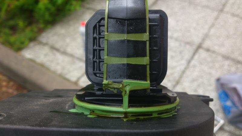

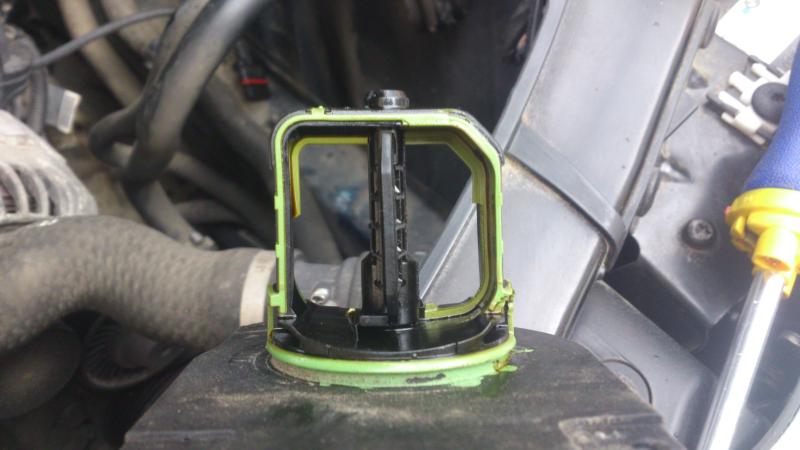

    Elikkäs nyt on imusarja irroitettu ja "Pikku disa" vetäisty ulos ja tuloksena oli että........... siellä roikkui ja lerpatti yli puolet tiivisteistä ja jotku oli jopa liimantuneet disa läppään kiinni, loput on moottori syönyt. Revin ne lerpattavat tiivisteet ja muruset pois sieltä ja laitoin osat kiinni. Puran ja vaihdan sen kunhan saan osan jostain tilattua. Ai niin... Nyt jo auto potkiin miiiiljoona kertaa paremmin eikä se enään mieti vaan vetää heti kun käskeen vaikka osa onkin ihan mennyttä, mut kuinkahan ihanalta se tuntuukaan kun saa uuden osan:think Veikkaan että aivan uskomattoman siisitiltä Vihdoista viimein ei tarvitse pelätä että 1.6 crd kia soul meinaa lähteä ohittamaan kiihdyttäessä 80km/h alueelle Kyseisestä osasta on kuvia ohessa. Siis toivotaan nyt että toi osa on syypää kaikkeen eikä vaan että autolla on vaan hetkellinen mielenhäiriö että kyllä on kivaa kun mua on nyt purettu ja toimin taas hetken=)

      Kauan meni aikaa purkuoperaatioon ja oliko siinä mitään vinkattavaa juttua jonka voisi joku muu välttää samaa hommaa tehdessään...?
        Jotenkin vaikea uskoa, että noin pieni ohivuoto tuossa osassa aiheuttaisi merkittävää muutosta tehoissa. Oliko tuo muuten mekaanisesti täysin ehjä, eli läppä ei käänny käsin ja läpässä ei ole suuremmin välyksiä? Jos nyt tuli merkittävä muutos niin ettei vaan vika ole jossain Disan johdossa tai liitoksessa tai jossain muussa osassa jota purun yhteydessä hipelöit? Oliko imusarjan tiivisteet hyvät ja muutenkaan ei näkynyt imuvuoto paikkoja? Olikos tästä koodit luettu?
          Aika likimain 3 ja puoltuntia tais koko operaatioon mennä. Kannattaa olla todella varovainen niiden huohottimen letkujen klipsien kanssa etenkin jos ovat vanhoja murtuvat aika helposti, ovat meinaan hitusen erikoisia. Itselläni kävi tuuri että eivät ainakaan olleet haperoita tai vanhoja koska koko huohoti järjestelmä separaattoreineen on vaihdettu noin neljä kuukautta sitten ja nyttenkin tuntuivat jotenkin niin heiveröisiltä. Et ajan kanssa kannattaa tehdä, mitään nopeita liikkeitä imusarjaa irrottaessa ei kannata tehdä tai jostain johdosta tai letkusta kuuluu aivan varmasti "naps" ja sit syö miestä. Siel imusarjan alaosaan on kiinnitetty aivan uskomaton johto nippu ja sitten separaattorista menee yksi huohottimen letku suoraan koneeseen. Kannattaa myös puhdistaa siitä imusarjan ja suuttimien välistä pahin sköndä pois ni ei kaikki tipu suoraan imukanavasta sylintereihin. Ja imusarjan pultit ja mutterit ovat aika ufosti 11mm kokoisia. 20 ja 25 torx "uros" hylsyt tarvitsee jotta saa polttoaine letkun klipsin irti imusarjan kyljestä ja nämä disat ovat samoilla torxeilla kiinni ja torx avaimella kannattaa olla pituutta jonkun verran jotta ylettää siihen sisemmän disan pultteihin. Mut muuten normaaleilla hylsyillä ja tasapää ruuvimeisselillä homma hoituu.
            Olen aivan samaa mieltä ja niin vaikeata se kuin onkin uskoa mutta niin se vaan on. Mut loppu peleissä autohan sekoilee jos kaikki ei mene niin kuin on suunniteltu ja imusarjan pituus ei muutu oikeanlaiseksi jos ohivuota on ja sitten voi olla että disan ollessa kiinni se falskaa? Meinaan välillä kuuluu se legendaarinen kalkkaro käärme ääni sieltä päin. Autosta on imuvuotoja etsitty aiemmin mutta niitä ei löytynyt ja vika koodia ei ole kertaakaan antanut mistään. Pari viikkoa sitten viimeksi vika koodit tuijotettu ja mitään ei löytynyt ja kävin katsastamassa sen ja läpi meni ja päästöt oli platinan luokkaa katsastus papereiden ja katsastus ukkeliinin mukaan. Meno onkin ollut ennen tuota toimenpidettä sellaista tokovaa ja puutunutta ennen neljän tonnin kierroksia. Enkä usko että ne ihan huvikseen sinne tarkasti valmistaa erillaisia tiivisteitä jos niillä ei niin väliä ole. Et varmasti auto toimisi paremmin joko toimivilla disoilla tai ettei niitä ole ollenkaan. Mut jos osat vuotaa niin silloinhan ecu alkaa korjailemaan asioita tietyillä rundeilla ja mullahan se oli tuo maaginen 3000rpm-4000rpm jolloinka ne ovat viellä kiinni ja aukeavat vasta 4000rpm jälkeen ja jos mulla on tiivisteet olleet disan läpän välissäkin ni kyl se nyt pikkusen empii toi masiina. Et tiivisteet näyttivät olevan hyvät. Nyt jo toista päivää toimii hyvin niin kylmänä kuin kuumana. Paremmin tosin varmasti toimii uuden osan kanssa. Btw eikä ole läheskään niin paljon arponut kylmänä tyhjäkäynti rundien kanssa saati sitten ollenkaan ja nyt ei edes tutise koko auto kylmänä ensimmäistä minuuttia. Et aika maagista sanon minä hei ja läppä istui paikallaan kuin pultattu siis sen ollessa tuossa asennossa missä se on kuvassa eli auki. Kiinni asennossahan se voi vispaa ties miten.... disan johtoja on väännelty, irroitettu ja putsattu jo ennen tätä operaatiota ja mitään siitä ei silloin ollut hyötyä. Nytten meno on paljon tasaisempaa kuin aiemmin ja tehoakin löytyy paljon paremmin. Et en pois sulje etteikö jokin muukin asia olis voinut auttaa esim. Johtojen rälääminen yms. Mutta disaa veikkaan mä
                          Kyllä vaikuttaa.
                          Nimittäin tuossa viikolla yhteen vastaavaan samojen oireiden vuoksi sama jumppa ja nyt on taas potkua ihan toiseen malliin.
                          Samalla käytös toki vakioitui sellaiseksi kuin uudessakin autossa.
