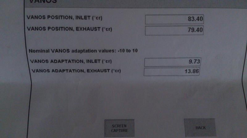

      No niin nyt on otettu tietoa autosta ulos. Autologic ohjelmalla katsottu vanosta niin arvot ylittyvät!! Mikä hitto siellä on pielessä? Jakoketju venynyt, vanos paskana, jako hypännyt vai mikä? PRKL sanon minä!

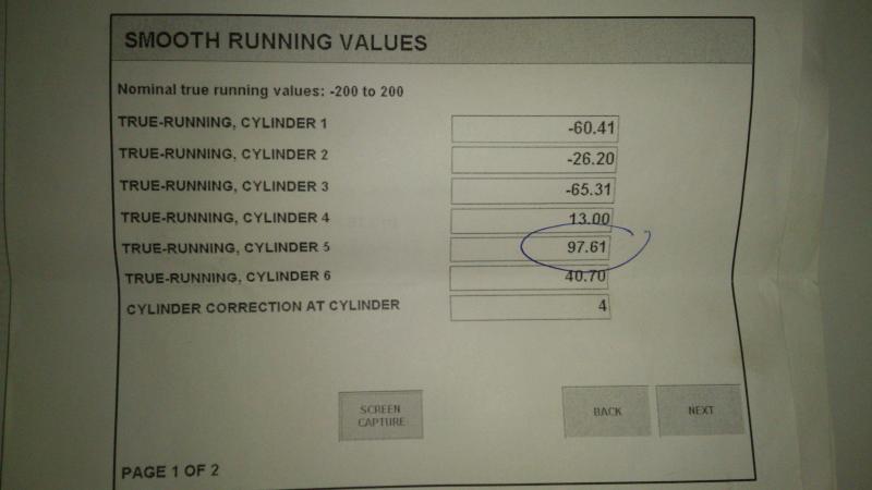

      Tässä olis viellä suuttimien arvoja. Aika kovia korjausarvoja kaikissa paitsi sylinteri 4:ssa. Et mikä voisi aiheuttaa tämmöistä? Pumppu vai suuttimet vaiko kenties suodatin? Tosin se suodattimen vaihto on ihan sama kuin pumpun vaihto koska suodain on sen sisällä.

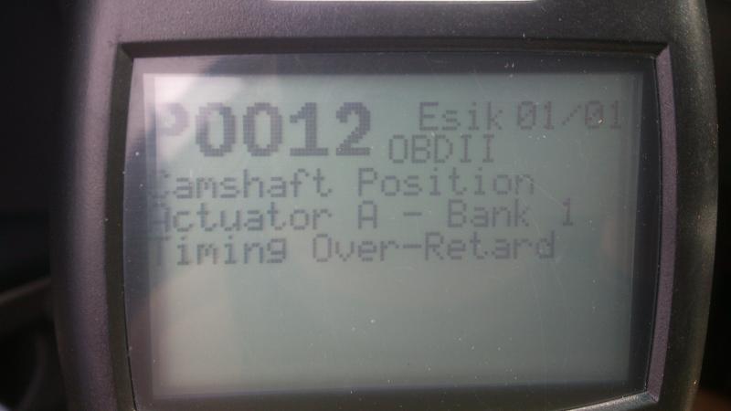

                            No niin nyt on katsottu ns live dataa ja vika koodit. Eli vika koodeja ei ole, mutta lambda 7 eli kolmonen pre cat?! Antaa arvoksi 0.000v ja välillä tyhjäkäynnillä nousee arvo 0.134v mut jos kosket kaasuun hyppää tulos nollaan. Lambdat 1 ja 2:nen antaa arvoiksi 0.540v ja lambda 8=4 antaa arvoksi 0.840v. Arvojenhan minimi on 0.000v ja maximi 1.240v. Käy siis aika törkeen laihalla, enkä vaan löydä ainaakaan vuotoa tai sit lambda on paskana!? Tietäis vaan et mikä lambda toi on?! Hassuinta on että lambat on merkitty tässä halpis obd2 lukijassa 1.2.7,8 eikä 1.2.3.4. Nykyään meinaan auto käy aika törkeen huonosti.

                                Nykästy on irti ja nollaksi meni. Noh sitten tulikin virhe... Eli kävi sellainen tuuri että joku toinen bank1 sensor2 test id 7 meni nollille samaan aikaan kun olin nykäissyt luulemani lambdan piuhan irti. Noh vaihdoin uuden lambdan ja aivan turhaan koska se ei ollut oikea. Vaan sensor2 on aina katin jälkeen. PRK. Kyseinen lambda minkä vaihdoin oli ennen kattia 3-6 syl. Ei meinaan ollut halpa lambda 186€. Tyhjensin vikakoodit jotka liittyivät lambaan yms. Varmistin viellä hetkeä myöhemmin että ei ollut koodin koodia muistissa, siis tuosta kun nyppäsin johdot irti lambdasta.
                                Asiaan. Eli eilen lambdan vaihdon jälkeen auto kävi aivan uskomattoman surkeasti ja jossain vaiheessa sai sitten arvot haettua kohdilleen itsekseen Noh... Eilisen ajelun aikana se kulki kuin ennenkin mutta jossain vaiheessa ajo muuttui ns:tahmeaksi. Eikä tullut check engine valoa tai mitn. Palasin kotiin ja annoin auton rauhassa levätä yön yli. Aamulla sitten ajattelin virrat päälle laittaessani et hitto, katsotaanpas onko vikakoodeja ja kappas.... Eilisen kovan kaahailun tuloksena siellähän olikin vikakoodi muistissa P0012 Camshaft Position Actuator A - Bank 1 Timing Over-Retard:think Aika harva on onneissaan kun vikakoodia puskee mut nyt tuntuu siltä et uusi lambda on tarkempi ja saattoi jopa huomata ongelman?! Aika kaukaa haettu mut kuitenkin.
                                Tuo ongelma viittaisi siis vanoksen solenoidiin, camshaft sensor intake, camshaft sensor exhaust, crankshaft sensor tai sitten öljynsuodattimen kannattimen tiivisteet vuotaa ja menee paineet sekaisin kun on vanoksen vieressä/ylhäällä ja samasta osasta menee myös jäähdyttimen nesteetkin.... Voi myös lukemani mukaan myös olla termostaattikin sökö?! Vanoksen solenoidit saavat huomenna bensa kylvyn paineilman lisäksi. Aikaisemmin tuli nuo solenoidit putsattua vain paineilmalla. Öljyä on tietokoneen mukaan noin 5 desiä vajaa täydestä. Eli ok. Tänään on toiminut ihan ok mut vikakoodi ei ole myöskään palannut. Täytyy huomenna käydä uudestaan vähän vetämässä test drivee motarilla Et joku sensorihan siellä nyt sekoilee ihan selvästi kun on niin pienestä kiinni etteikö toimisi oikein Kuva vikakoodista added
                                btw autosta kun ottaa öljyn täyttökorkin irti noin 5-10 sekunniksi niin auto meinaa tukehtua jotenka ilmavuotoja ei pitäisi olla!?!? Auto myös pitää ufon ns klonksahduksen ja notkahdus äänen ihan kuin sammuisi mut silti kierroksen nousee tyhjäkäynnillä. Tätähän ei tapahdu koko ajan. Sit näkee pakoputkesta että tärähtelee ja samoin vaihdekepistä tuntee kuinka vatkaa. Jopa tälläisillä säillä tulee lämpöhöyryä putkista ja kondensio vettä tyhjäkäynnillä. Normaalia? Jäähdytinnestettä ei katoa eikä myöskään väri ole normaalista vihreästä muuttunut.
                                Jos jollain tulee jotn villejä veikkauksia mistä kannattaisi lähteä liikkeelle tai muuten vaan ajatuksia viasta niin viestejä ja apuja otetaan vastaan
