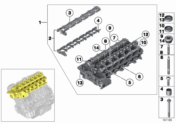

                      Totta puhut näin vähän tässä olen kelaillutkin että ei se soosseilla mene vaan joku mekaaninen ongelma siellä on tai tukos. Ennemmin vaihdan vaan tai vaihdatutan sen nokkapukin ennemmin kuin kannen kokonaan täytyy käydä kyselemässä mitähän moinen maksaisi. Kiitos rehellisestä vastauksesta ja avusta. Danke Tomi T tätä härpäkettäkö tarkoitat, osa numero 2? Saas nähdä paljonko maksaa oem osa 11127531224 todellisuudessa?
                      Et realoem näyttää auton valmistus numeron mukaan olevan 2006/6 malli jotenka siihen saa vaihtoosat suoraan ja koko köntsää ei tartte vaihtaa ja osan hinnaksi tulee joku 70€. Mutta.... Kun rheingold näyttää että auto ois 2006/3 sit pitää vaihtaa koko paska ja osa maksaa 423.03€. Auton osa tosin viittaa tohon uudempaan ja halvempaan. Saas nähdä minkälainen lasku tulee.....
                        Sitä tarkoitan juu.
