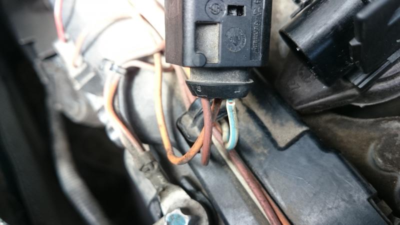

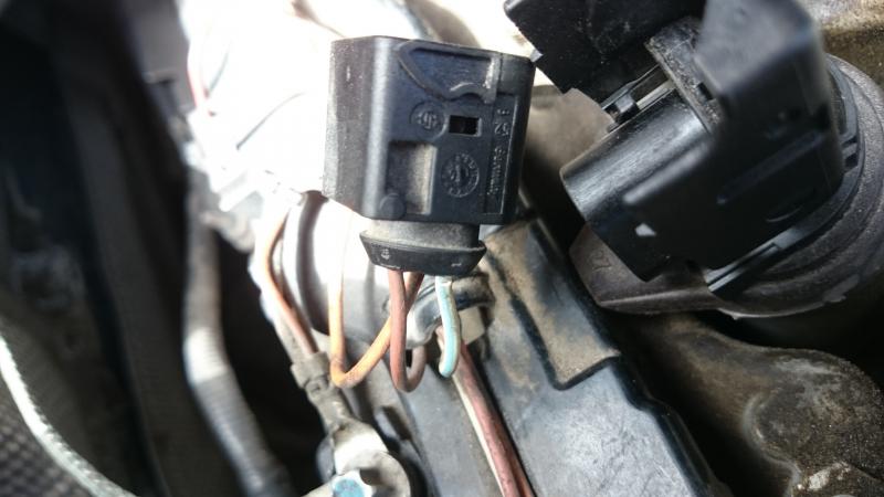

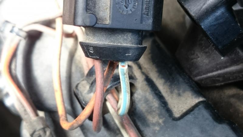

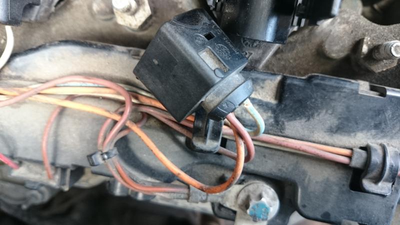

                    Jiii haa.... No niin arvon yleisö AUTO TOIMII. Elikkäs auton todellinen ongelma selvisi tänään auringon paisteessa ja hyvässä säässä perus juttuja tutkiessani... Eli sytytyspuola kakkosen pistokkeen sähköjodossa reikä/hiertymä lyö maihin kaasu pohjassa oikeen kunnolla. No tilapäisesti korjattu sähköteipillä ja auto toimii kuin uutena. Kaasun kun potkaisee pohjaan auto lähtee ja eikä yhtään mieti. 3500 rundin kohdalla tulee eka boosti ja neljän ja viiden tonnin välillä potkaisee niin että tyhjää lyö takarenkaat On meinaan niin pieni halkeama että hyvä että näki ees täydellisessä säässä ja valaistuksessa tietyssä kulmassa. On johto viellä sen värinen että näyttää siltä kuin kaikki olisi ok. Aika hyvä mäihä paitsi että koko johtosarja suuttimien sähköjä myöden kaikki johdot on samassa nipussa et ei saa mitn erikseen ostettua. Maksaa noin 400€. Ellei jollain satu olemaan parempaa kikkaa korjata sitä tai uusia?! Tossa on viellä linkki realoemiin tähän osaan.
                    http://www.realoem.com/bmw/enUS/show...diagId=12_1341

                      Eikö tuosta tullut diagnostiikkaan misfireä 2.pytylle?? :think

                        Huh huh. Olipa homma. Hienoa kun selvis. Ei kai tossa mitään kun pari kierrosta vulkanoituvaa teippiä siihen ympärille. Kestää varmaan paremmin kuin BMW:n kovettuvat johdoneristeet.
                        E46 330Ci cabrio + EP3 Civic Type-R
                        • markok
                          • 3020
                          #147
                          Sinnikkyys jälleen palkittiin, hienoa Saako tuosta liittimestä purettua pinnin irti? Jos saa niin pätkä uutta johtoa väliin ja uusi pinni kiinni. Jos liitin ei ole purettavissa niin itse laittaisin sähkökittiä tuohon juureen eristeeksi. Töissä käytetään myös C-wrap nimisiä eristeitä vastaavien vaurioiden korjaamiseen mikä olisi varmaan paras ratkaisu. Se on sellainen halkaistu kutistesukka jolla saa täysin vedenpitävän eristeen. Kannattaa googlata löytyykö jostain kuluttaja markkinoille. Suojaus kannattaa kyllä tehdä huolella ettei seuraavaksi johto hapetu poikki. Onko hapettumaa vielä näkyvissä kuparin pinnassa?
                            No tuota noin.... ei todellakaan tullut. Ehkä kone pystyi kaiken korjaamaan tai sitten sen mielestä poikkeama oli niin pieni ja hetkellinen ettei ollut tarvetta pistää mitn vikakoodia. Muutenhan tää koko projekti ois ollut aivan liian helppo ois voinut rajata ongelman, mutta kun ei koskaan antanut mitn suoraa virhettä mistään, niin vain taivas oli vian rajana bemarit taitaa olla muutenkin aika sitkeitä ettei misfireä ihan pienistä tule, täytyy tyyliin olla mäntä neljänä osana ja tulppa lentänyt irti puolan kera siis mun autossani ainakin. Noh tulipahan vaihdettua sitten kuitenkin autosta melkein kaikki kuluvat osat moottorin ja bensa syötön puolelta et jos nyt taas sais ajaa ne160000 tuhatta kilometriä perus huolloilla niin kuin entinenkin omistaja:think Noin puoltoista vuotta joutui painimaan rikkinäisen bemmin kanssa ja itsehän tämäkin homma selvisi
                                No älä muuta sano tuli meinaa mietitittyä muutamat päivät, illat ja yöt että mikä hemmetti tolla autolla oikeen on:think joo täytyypä ostaa jotain vahvaa, sähköä ja vettä eristävää teippiä tai kutistesukkaa joo aika helposti ja nopeasti nuo bemarin johdoneristeet tuntuvat ja näyttävät menevän koppuroiksi et ilmeisen pienestä se voi olla kiinni ettei hi-tech bemari toimi yhdessä johdossa noin nuppineulan punaisen pallon kokoinen hole ja kaikki tehot on poissa. No okei aika elintärkeässä johdossa mutta kuitenkin
