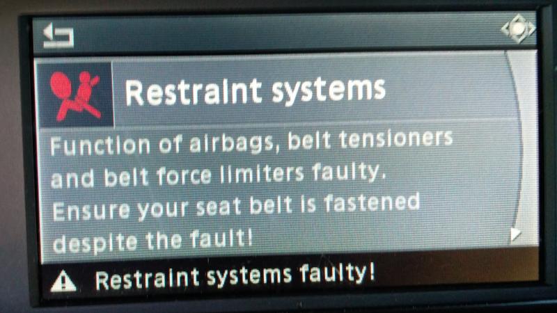

            Jep, tuli hankittua tollainen E93 2007 2.0 (cabrio siis) ja semmosta pientä säätöä on joutunut jo parin kuukauden aikana tekemään mitä se meikällä on ollut. Puolat, suuttimet ja yksi takavalo on mennyt vaihtoon. Nyt pärähti työmatkalla ruutuun että infonäyttöön tää melko ilmeisesti yleinenkin restraint systems faulty! virhe ilman mitään kohdetarkennusta ja näköjään meikän halvalla OBD2 lukijalla ja puhelimella ei löydy tolle vikakoodia saati et vois kuitata sen pois kokeeksi. Eli tää vika nyt sitten voi olla kuskin perseen alla, apukuskin perseen alla, airbagissa (tunnistimet) tai jopa akussa/älykkäässä akkutunnistimessa? Akku on oletettavasti alkuperäinenkin vielä... Et mistäs lähtis liikkeelle muualta kuin marmoritiskiltä?

                Aloita sopimalla vikakoodienlukemisesta. Marmorille ei kannata viedä, jos ei kiinnosta maksaa maltaita vikakoodienlukemisesta. Foorumilta löytyy paljon porukkaa, jolla on tarvittavat laitteet koodienlukemiseen.
                                Vikakoodi tiskissä eli 0093B2 ACSM: Safety battery terminal...Resetoitu ja eipä uusiutunut (ainakaan vielä). Samassa yhteydessä sitten selkisi että auto kuuluu korjauskamppanjan piiriin jossa varataan joku 4h aikaa toimenpiteisiin koskien moottoria N43B20. Katotaan nokkaketjusta lähtien tarvittavat toimenpiteet... Asentaja vaan huikkas et "on me vaihdettu moottorikin" tän takia. Jäi epäselväksi sit mistä kampanjasta on kyse, no ens viikolla selkii.
