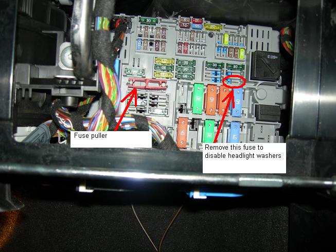

                        Muistaako joku ulkoota lampunpesureiden sulaketta? Sijainti ja paikka siis hakusessa sigun autosta
                              Hanskalokeron takana se on. Numeroa en muista mutta löytyy siitä kortista.
                              Edit: pikagoogletus numero 43
