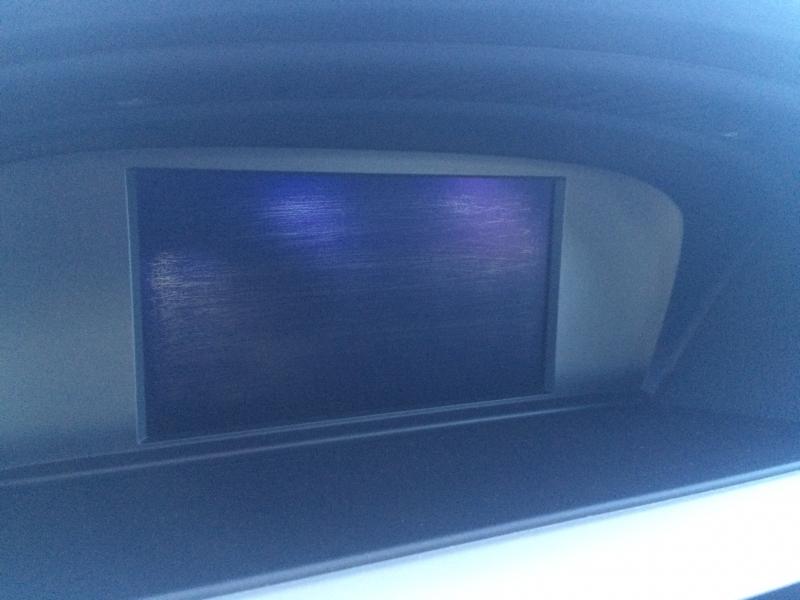

            Pro Navin (CIC) näyttö naarmuinen ja siitä pitäisi nyt tuo "suojakalvo" puhdistaa pois.
            Millä aineilla porukka on näitä hinkannut kirkkaaksi? Ja oletteko asennelleet suojakalvoa tämän toimenpiteen jälkeen?
              Minulla myös. Ei auta ainakaan lcd-ruudun puhdistusaineet, koklattu on muutamallakin tuotteellla.
              Ihme juttu, että "naarmuuntuu" höyhenen kevyestä pyyhkäisystä. Vai jääkö tuohon puhdistusainetta, joka näyttää naarmuilta?

                Originally posted by miqqi View Post
                [ATTACH]138178[/ATTACH]
                Jenkkipojat käyttäneet tähän jotain Novus plastic cleaner sarjaa. Tuossa näytössä on siis heijastusta ehkäisevä suoja-aine tehtaalta mikä tosiaan naarmuuntuu kaikesta heti. Sullakin varmaan korjaantuu jollakin aineella kuten minullakin, mutta ajattelin kysästä täältä että millä kukakin on homman hoitanut täältä kotipuolesta saatavilla tuotteilla.
                Kun sitten tuon näytön on saanut kiiltäväksi, ajattelin että saakohan siihen asennettua jonkin padin tmv. Häikäisysuojan. :think
                Edit: Noniin, heh olin tyhmä ja googletin Puhdistussatsin saa suomesta KLIK ja tästä ohjeet -> Klik
                Sellasta! Nyt kaikki hopi hopi ne näytöt kuntoon
