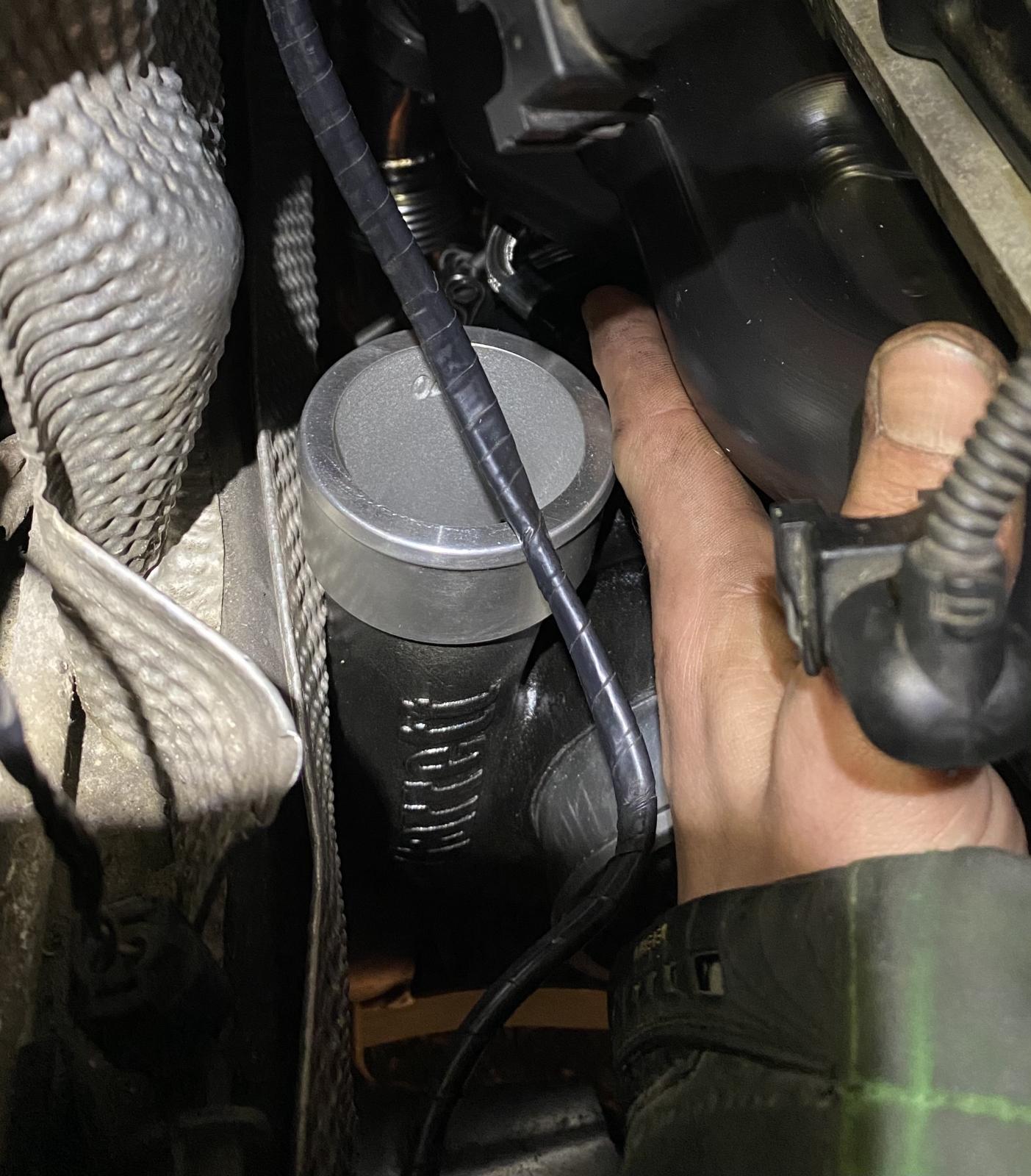

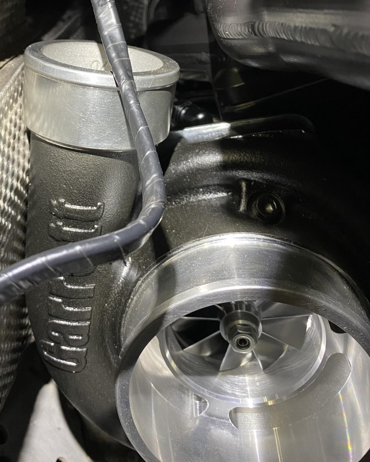

        Mulla rakentaminen kesken. Ces Motorsportin kitti. Keväällä käyntii. Tosi tiukka sovitus ainaki tolla garretin 3582r turbolla. Hukka portti kans tosi ahtaassa paikkassa melkein tulipellissä kiinni. Laadultaan on hyvä.
        Räjähtäny N54 moottori 1 kpl
        Garrett gtx 3582r genII kyllä lähtee😎

                  No olen niin huono kirjotteleen. Koneeseen tuli closed deck Porin special Motor engineering teki. Cp carrillo kanget venymättömät pultit, Cp carrillo tako männät. Männät pinnotutin Nf Metals firmassa. Vahvemmat männän tapit. Männät vakio porauksella 84 mm. Syliterit mitattiin suoriksi. Athena liekkirengas kannen tiiviste. Kannelle tehtiin perus jutut. Masatan imusarja 750 cc pi suuttimilla tulossa. Ni meni siihen satoja uusia pultteja ja tiivisteitä. Siinä silleen suurin piirtein. Korona on vaan siirtäny tätä valmistumista mut kyl se keväällä liikkuu. E85 fuilina.
