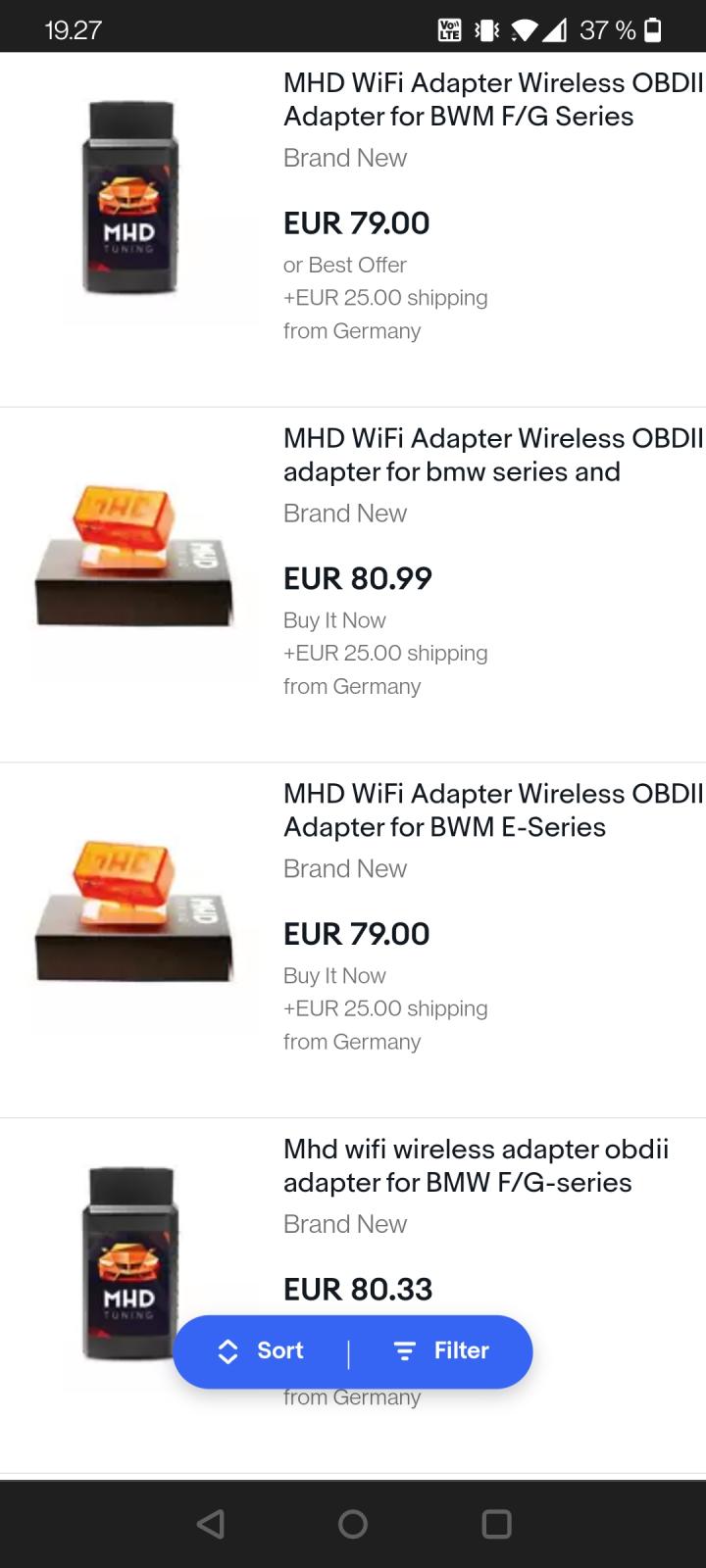

            Juu, tuo MHD mokkula olisi loistava, harmi vaan, kun maksaa sen 150€...

                  Joo, täytyy laittaa joulupukille koodia noista mhd kikkuloista
