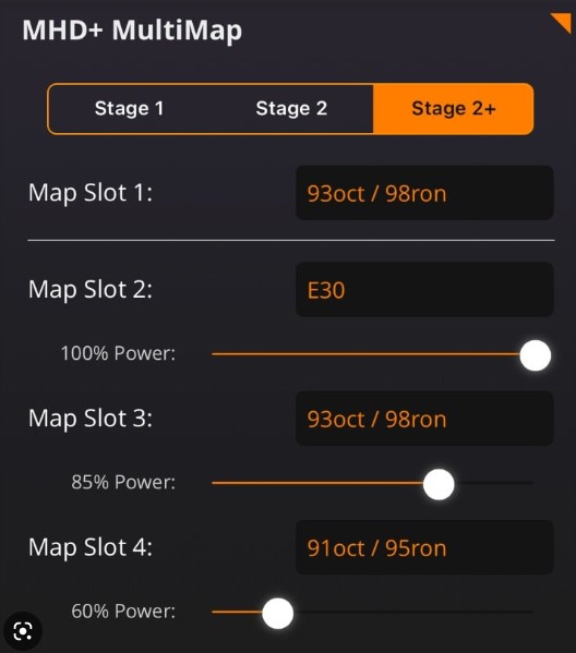

      MHD+ map switch
      Eikös nykyisin myös N54 MHD:ssä pitäs olla map switch ratin painikkeista? En mielestäni löytäny custom tai OTS karttojen puolelta sitä valikkoa pohjalta mistä saa valita neljä käytettävissä olevaa karttaa pika vaihtoon.
      EDIT: Näköjään uusimmassa päivityksessä tulivat OTS-karttoihin.
