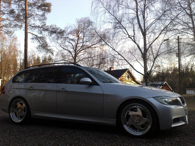

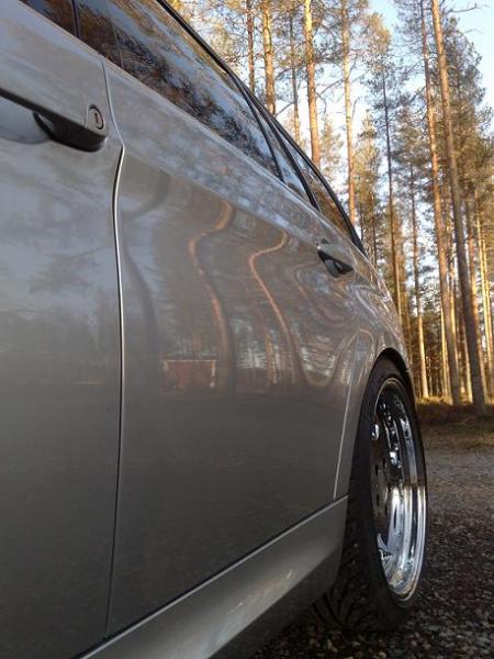

    No niin nyt on E91 kesätassut alla vanteet on MAM MAMTT1 edessä 8,5" ET35 235/35/19 ja takana 9,5" ET20 255/35/19
    Takana välillä suurissa töyssyissä raapasee kaariin, pitäis vähän mankeloida että olis just passli. Rengas tulee takana tosi hyvin esille takalokarin tasolle.
    Autossa M-sport alusta

      Tuossa on muutama kuva...
