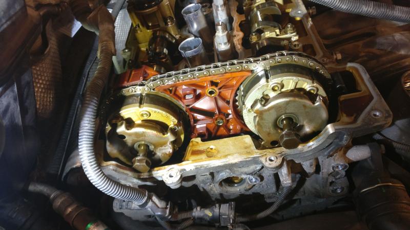

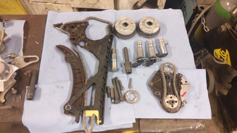

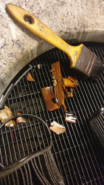

            N43 tarinaa.
            Autona e87 116i, valmistettu loppuvuodesta 2009.
            Ajettu 115 000km ja öljynvaihdot tehty todella tarkasti 30, 60, 90 ja 105tkm.
            ~105 000km tienoilla antanut pakonokan ajoituksesta vikakoodia, mutta asialle ei tehty mitään. 10 000km myöhemmin meteli moottorista yltyy, mutta meno ei katkea.
            Kun tähän hommaan lähtee, niin voi suositella hieman laajempaa osien vaihtotyötä eikä vain esimerkiksi kiristäjää ja ketjua. Vaihtoon meni vanokset, solenoidit, öljypaineventtiili, jakoketju, laahaimet, rattaat ja öljypumpun ketju ja laahain.
            Jakoketjussa oli heti havaittavissa pientä venymistä.
            Öljypohjasta löytyi laahaimesta irronnut suikale pieninä palasina. Pieniä osia oli myös imeytynyt öljysihtiin.
            Vanoksen solenoidien ja öljypaineanturin sihdeissä oli reilusti likaa.
            Remontin jälkeen käy ja kukkuu, niin hyvin kun N43 voi käydä.
