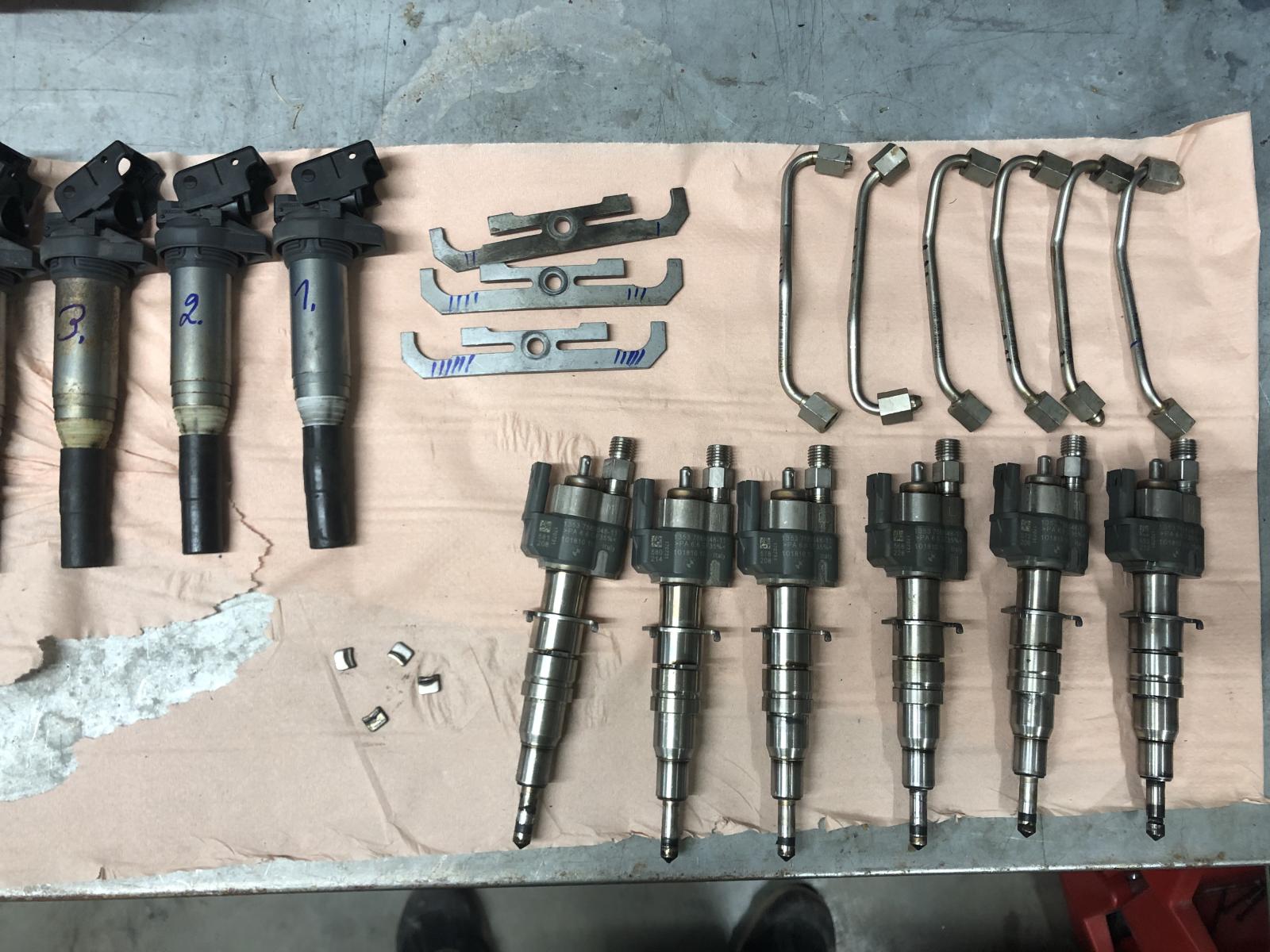

    Pari päivää sitten töihin ajellessa alkoi moottori käydä epätasaisesti ja hetken kuluttua syttyi moottorin häiriövalo. Sama meno jatkui paluumatkalla.
    Vikakoodiksi tuli misfire 1 sylinterille ja lambda ynnä muita vikakoodeja.
    Tänään rupesin tutkimaan autoa. Huomasin, että 1. sylinterin luona on kansi märkänä ja tulpan potero on puolillaan bensaa. Irrottelin sitten polttoaineputken ja clampin millä suutin on kiinni, niin suutin oli täysin irti.
    Vaihdatin pari vuotta sitten kaikki suuttimet korjaamolla. Siellä suutin oli asennettu ilman decoupling rengasta ja teflon tiiviste suuttimen alapäästä oli hävinnyt savuna ilmaan. Huomasin myös, että yhdelläkään suuttimella ei ole tuota "decoupling" rengasta. :think
    Mikä sen virka on ja kuinka tyypillistä on, että suuttimet asennetaan ilman noita renkaita? Tuleeko uuden suuttimen mukana nuo renkaat?
    Irrotin seuraavan suuttimen polttoaineputken ja huomasin, että myös viereinen suutin heiluu, mutta ei nouse paikaltaan käsin vetämällä.
    Onko normaalia, että suutin heiluu vai tulisiko sen olla tiukasti paikallaan?
    Eipä tässä taida olla muuta vaihtoehtoa kuin käyttää kaikki irti ja vaihtaa teflonit ja lisätä renkaat.

      Nyt on kaikki suuttimet irti. Vain kaksi oli kiinni siten, ettei noussut käsipelissä. Onneksi teflon oli kuitenkin viidessä muussa ehjä, silmämääräisesti katsottuna.
      Neljästä suuttimesta oli irronnut pienet palat, jotka ovat liitteen kuvassa suutinten vasemmalla puolella.
      Onko noilla palasilla muuta tarkoitusta kuin ohjata suutin oikeaan kohtaan? Lienee irronnut suutinta asennettaessa kun se on ollut väärässä asennossa.

        Nyt näyttää kyllä todella ihmeelliselle. Tuo irronnut osahan on se kynsi, joka pitää suuttimen kiertosuunnassa oikeassa asennossa.
        Muutenkin tää tarina kuulostaa että ettei vaan olis joku aivan kädetön vähän asennellut suuttimia.
        Oma korjauskeissi päättyi hyvin, löysin 40tkm ajetun suutinsarjan, käytin ne finjectorilla ja ne oli ihan virheettömässä kunnossa, löin paikalleen, kerroin autolle korjauskertoimet ja auto pelasi heti moitteetta.
        Kysy jos tarvetta
          Kyllä, näyttää todella ihmeelliseltä. Pidin korjaamoa joka tämän työn teki asiansa osaavana ja luulen, että kaakonkulmalla pitää joku muukin.
          En viitsi korjaamon nimeä tänne kirjoittaa, ainakaan vielä.
          Katsotaan minkä kannan ottavat. Takuutahan näillä ei enää ole mutta minkälainen virhevastuu on silloin, kun asennetaan päin peetä.
          Täysin ammattitaidoton kaveri nämä on vahtanut. Virheitä sattuu kaikille, mutta nyt on kyse muusta kuin inhimillisestä virheesta.
            • 10954
            #650
            Kyllä, on noita vuosien mittaan nähty jossa aiempi asentaja unohtanut tuon. Ajan saatossa teflon vaurioituu ekana, jos vain ajaa niin suutin ja jopa kansi.
            Juuri näin pahimmillaan tosiaan se kansi vaurioituu, joten ei ole ihan pieni vahinko odottamassa, jos nuo jättää joku pois.

            No asentaja ei osannut tai sitten ei vaan kiinnostanut. Tuollainen ei tosiaan ole mikään vahinko vaan selvä välinpitämättömyys tai sitten asentaja ei tiennyt mitä on tekemässä.

              Itsellä löytyi 3kpl noita suuttimien pieniä kynsiä tulppien päältä sen jälkeen kun vaihdoin venttiilikopan tiivisteen.
              (Ei, en irroittanut yhtään suutinta tai edes niitä niiden kiinnitysrautoja).
              Ei aavistustakaan miten ovat voineet sinne joutua, mutta oli kyllä kohtuu hankala kaivaa ne sieltä pois.
              Kaikki suuttimet vaihtanut pari vuotta sitten index-11:n, ja mulla oli sama juttu että muutamasta puuttui tuo decoupling rengas edellisen asentajan jäljiltä.
