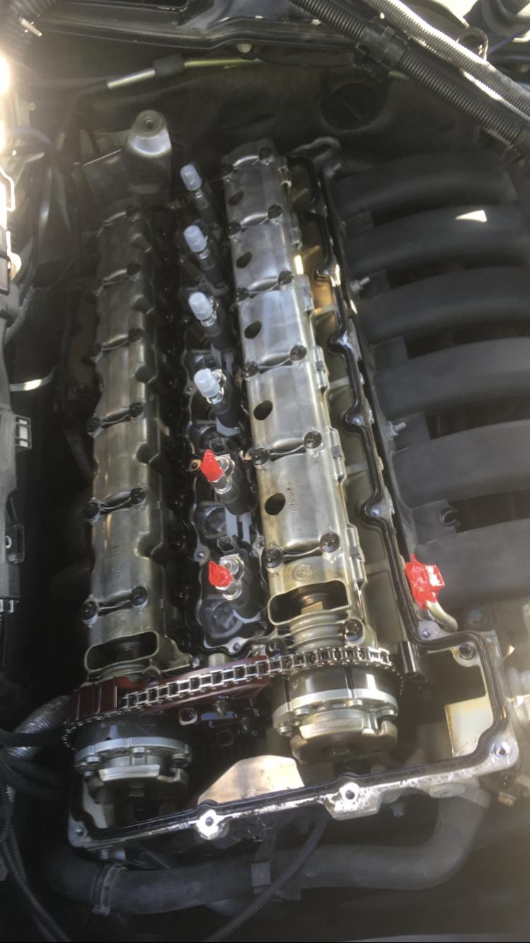

        • JanskiAWD
          • Mar 2006
          • 203
          • S:t Karins
          #589
          Tossa vielä kuva
          Koppa irti suuttimet kiinni
