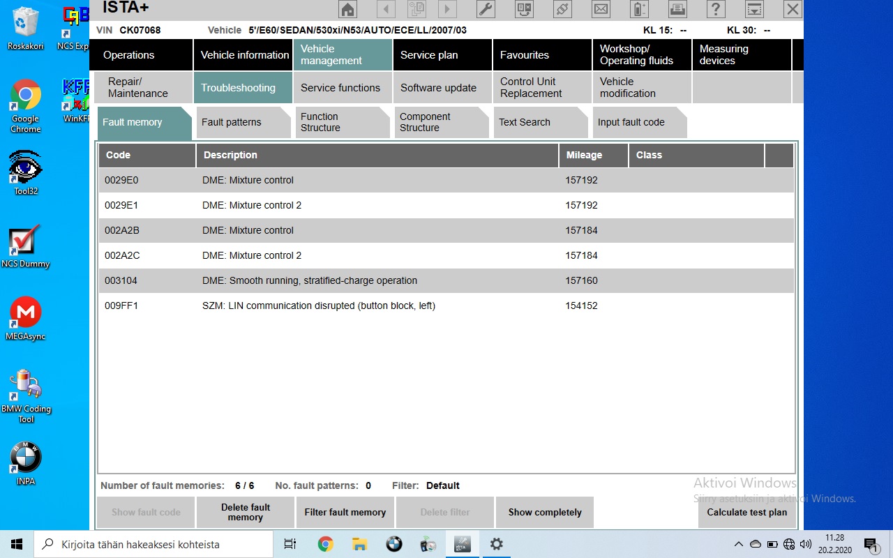

                    Tänään rupes N53B30 kone käymään tyhjäkäynillä erittäin huonosti, juuri ja juuri kestää käynnissä. Vikakoodeja antaa Mixture controllista ja smooth runningista(kuva liitteenä). Purin koneen suojamuovit pois ja huomasin että imee ilmaa tuosta venttiilikannessa olevasta huohottimesta niin että vihellys kuuluu. Huomasin myös että öljykorkkia ei saa käsivoimin auki koneen ollessa käynnissä. Onko mitään tälle mitään muuta mahollista syytä kuin että venttiilikannessa oleva huohottimen kalvo on revennyt? :think
                      Kun korkkia ei saa auki, niin eipä tuossa paljon muita vaihtoehtoja ole kun se huohotin.
                        Näin arvelinkin. Kiitos vielä varmistuksesta
                              Täällä samanlaiset oireet samalla koneella. Mulla löytyy vaan 2A2B ja 2A2C eli kai kahdelta lambdalta sanoo laihaa seosta. Oiskohan se tässäkin sitten imuvuoto. Mitenkähän se korkeapainebensapumppu yleensä oireilisi? Antaako se jotain omaa virhettä suoraan?
                              Onko tuon venttiilikopan huohottimen vaihtaminen mahdollista vai onko se koko venttiilikoppa uusittava? Mulla on kyllä sekin jo vähän halki että voisi mennä vaihtoon.

                              Oireisiin tarkennuksena että tämä pahenee kun kone lämpenee. Kylmällä ei edes välttämättä huomaa. Lisäksi tyhjäkäynti on korkealla eli kun moottorijarrulla vauhti hidastuu niin veto menee päälle aika korkealta. Se on varmaan vain koneen tapa kompensoida tuota ongelmaa.
                                Voi olla myös ongelma laihaseoksen kontrollissa, eli NOx anturi, tai sitten vuotava pakoputki.
                                Kannattaa aloittaa nollaamalla ainakin adaptaatiot ja sitten ajamalla uusiksi sopeutusajo.
