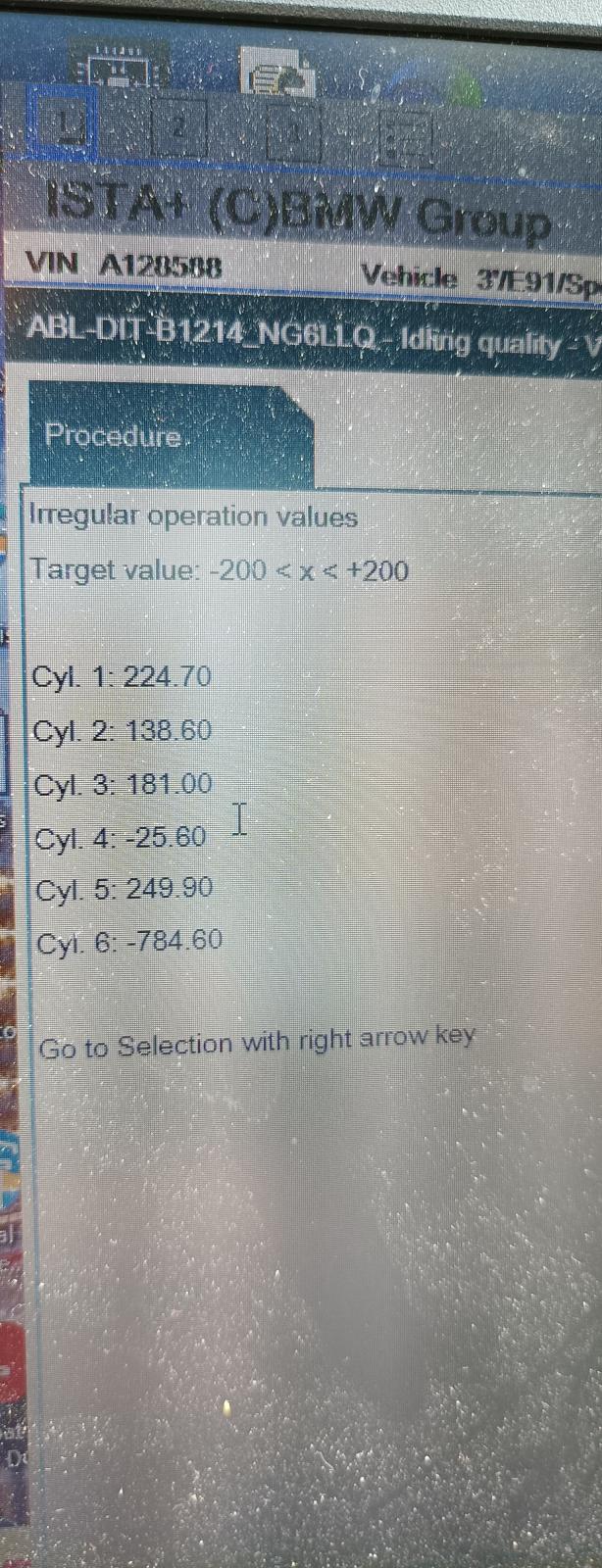

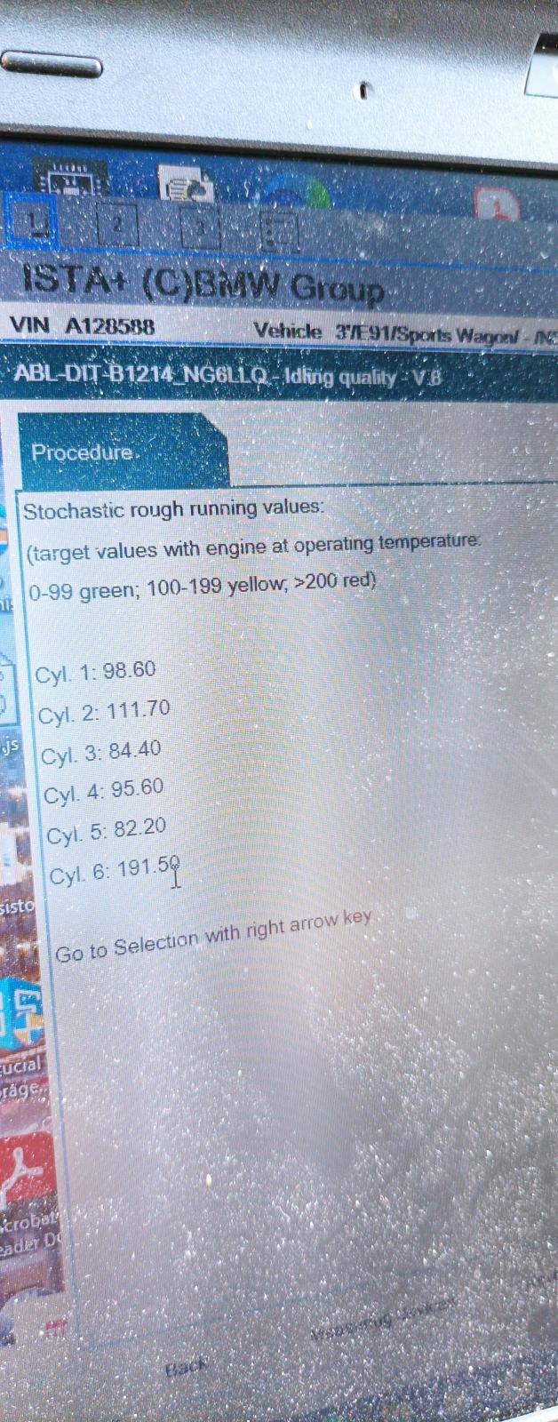

                                0x0029
                                D2
                                DME: Combustion misfires, cylinder 6
                                0x0030
                                E9
                                DME: Nitrogen-oxide catalytic converter, ageing
                                Käy kylmänä huonosti ja kone tärisee, lämmetessä käyttäytyy normaalisti.
                                Kutospytyn tulppa oli ihan musta, se ja puola vaihdettu, ei vaikutusta. Onkohan suutin mäsä?
