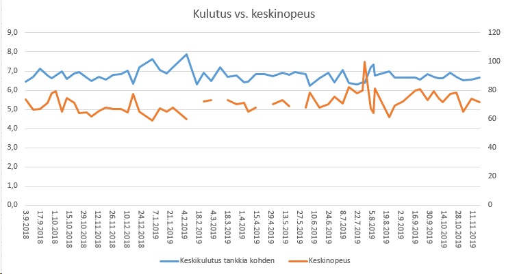

                Taitaa tuo kulutus riippua ajoprofiilista hyvin paljon. Omalla 320i N20 koneisella 95tkm keskikulutus on 7,0 l/100km. Viime kesän 4400km Saksan reissulla kulutus oli 6,6 l/100km ja siellä ajettiin välillä 230 km/h lasissa motaria ja välillä jyrkkiä vuoristoteitä.
                Liitteenä käppyrää miten kulutus on elänyt keskinopeuteen verrattuna. Tuossa ei ole kuin reilun vuoden edelliset ajot tosin. Katkeilut keskinopeuskäyrässä johtuu siitä, että unohdin kirjata sen muutaman kerran

                  No on noissa kieltämättä eroa. Omalta osaltani tuon 320i GT:n 9 litran kulutuksesta voin vain sanoa että ajo oli melko ennakoivaa ja rauhallista yleensä comfortilla ajaessa ja automaatin pitäessä huolen että vaihde on optimaalinen - huomioiden kuitenkin että kyse oli pk-seudun kehäteiden ruuhkaliikenteestä kesä talvet. Samalla ajotyylillä ja samoilla teillä 320d vei sen alle 5 litraa...
