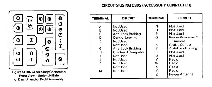

                      Kokeillaas täältä jos joltain sattuisi löytymään hyviä ideoita viaksi tai vian sijainniksi...
                      Kyseessä sähkö ongelma. Töihin ajellessa kaikki toimi niinkuin pitääkin ja töistä lähtiessä ei enää oikeestaa mikään toiminutkaan. Laakista lakkasi toimimasta siis keskuslukitus, sisustan valot, soittimen jatkuva virta hukkui ja ajotietokoneen lukemat katosi vaikka taustavalo toimiikin. Lisäksi check panelin toiminta vaihtelee, lähes normaalisti toimii mutta aina välillä pimenee ja "käynnistyy uudelleen" ja vilkuttaa mittaristossa check valoa.
                      Ideoita?
                      Sulakkeet kävin silmämääräisesti läpi ja tosiaan tuon soittimen virran puutteen kerkesin vasta tutkimaan. :think
                        Ideoita?
                        Huono kontakti/liittimet irti "lisävaruste pistokkeessa" ratin alla?
                        Edit. Tai mahdollisesti sun aikaisempi keskuslukituksen "ominaisuus" on kyrväyttänyt jonkun releen kyseisen liittimen vierestä.
                        Siis noin 10x5cm valkoinen liitin"taulu" kuskin jalkatilan takaseinän vasemmassa yläkulmassa.

                          #312
                          Täytyy tänään vähän tarkemmin tutkia mitä se on syöny ja miks ei tapahdu mitään. Toi liitin täytyy ainaki ottaa heti alkuun tutkinnan kohteeksi. Mitäs releitä siellä ratin aluspahvin takana on/ mitä ne ohjailee?
