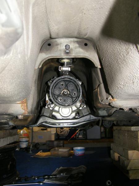

                          Mä laitoin omaan E30:iin tämän: 25-11-7-527-252 joka siis on juurikin tuo Z3 1,9 keppi. Eipä tullut otettua kuvaa vierekkäin tai mitattua eroa. Tässä kuvassa kuitenkin näkyy tuon kepin alapää paikoillaan ja aika samaltahan tuo näyttää sinun E34 kepin kanssa..

                                Ainakin E30:ssä on tapana taittaa siirtokeppiä ettei osu kardaanin kuminiveleen tai joissain tapauksessa siihen värinän vaimentimeen(?).
